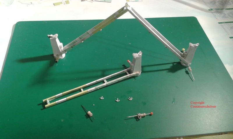

Angefangen habe ich mit den drei Kränen. Ich habe mir nach den Plänen Skizzen mit allen relevanten Maße erstellt und auf Karton von 160g übertragen. Gerade bin ich bei den Auslegern.
Containerschiff Typ MTW 2500 1:250 von Containerschubser 20180310
Containerschiff Typ MTW 2500 1:250 von Containerschubser 20180311

Heute hab ich die Kräne fertig gebaut und schon mal zusammengesteckt. Lackiert wird alles etwas später, wenn ich auch die Türme hab.
So sieht das Ergebnis dann aus:
Containerschiff Typ MTW 2500 1:250 von Containerschubser 20180314
