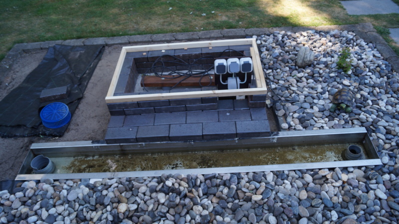

BeitragThema: Re: Ein Sommerprojekt: Bachlauf mit Wassermühle - gebaut von Günnie   Di 19 Jun 2018 - 17:58

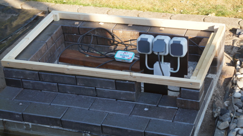

freut mich, dass dich die Optik überzeugt. Hier geht es etwas langsam voran, der Beton muss ja etwas härten, das Wetter ist auch nicht so ideal. Immerhin ...
habe ich die Verdrahtung fertig, die Halterung mit den Steckdosen ist befestigt und der eine Stein, bei dem ich nicht aufgepasst hatte und der (der Kabeldurchführung wegen) etwas hoch stand ist auch geebnet. Morgen will ich jetzt die 2. Schicht Steine aufbringen dann sieht das Ganze schon anders aus. Herr Wölfl hat übrigens das Mühlrad neu konstruiert und mir schon ein Bild geschickt. Ich frag mal nach, ob ich das veröffentlichen darf, ich denke eigentlich schon. Ein Angebot über den Preis bekomme ich in den nächsten Tagen, wenn es erschwinglich ist, werde ich es so bestellen.

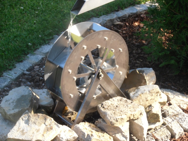

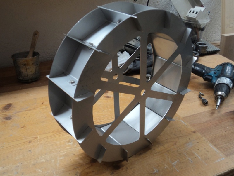

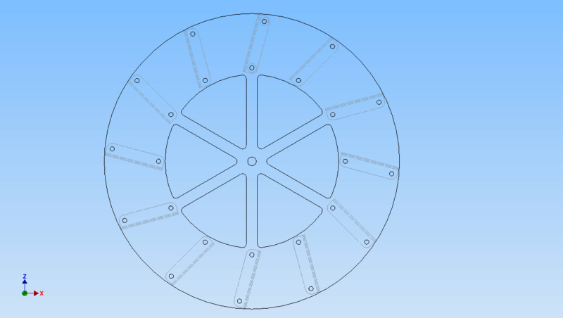

Die nachfolgenden Fotos
darf ich veröffentlichen, das ist mir vom Urheber per mail erlaubt worden. (Bei Zweifeln will ich diese gerne an die Admins weiter leiten, denke aber das wird nicht nötig sein)
So also wird mein Wasserrad mal aussehen, die Schaufeln werden an die Seitenscheiben angeschraubt. Wer etwas weiter oben nachsieht dem sollte auffallen, dass es genau meinem 3D-Modell entspricht. Ich habe es inzwischen bestellt.
Ursprünglich hatte mir Herr Wölfl diese Räder angeboten, aber da gefiel mir die Optik nicht so sehr, es waren in meinen Augen auch eher oberschlächtige Räder. Ich freue mich, dass der Hersteller so flexibel ist, dass er meine Wünsche berücksichtigen kann und das auch noch zu einem moderaten Mehrpreis.

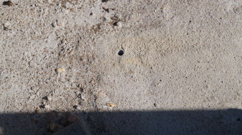

So eilig
habe ich es derzeit nicht, das Rad muss ja auch erst fertig werden. Trotzdem ist es etwas weiter gegangen.
Was will uns dieses Bild sagen? Richtig, es zeigt ein Lochmit einem Dübel drin.

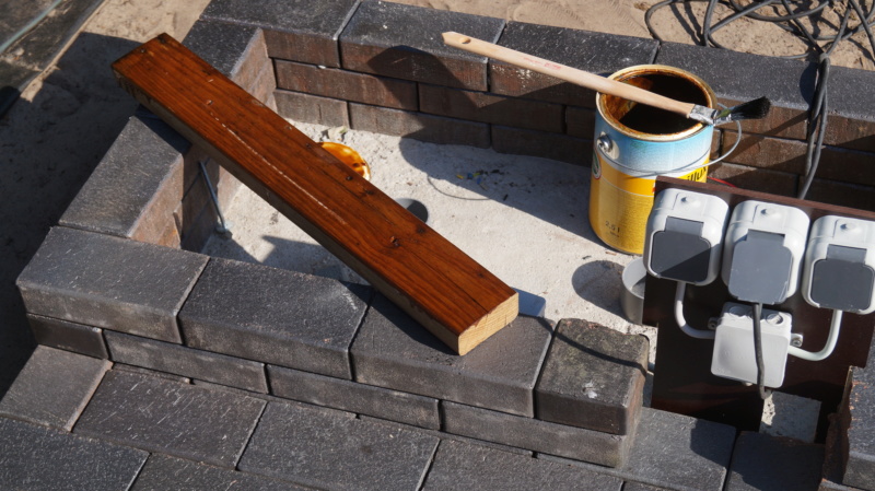

Und hier sind weitere Dinge zurechtgelegt.
Damit auch jeder die Dübellöcher sieht werden sie speziell hervorgehoben! Quatsch! Auf den nächsten Bildern ...
sieht man worum es geht. Ich habe eine kräftige Bohle im Innern befestigt, die mir als Grundlage für den weiteren Aufbau dient.
Ein Haus dieser Größe ist ja bei Sturm durchaus ein Angriffspunkt, es muss also verankert werden. Mein Haus wird an dieserBohle verankert. Die Ringe aus Abflussrohr dienen als Abstandshalter, damit das Holz nicht direkt auf dem Beton liegt und evtl. verrottet. Viel mehr war bei den Temperaturen nicht drin, in der Sonne kann ich immer nur kurz arbeiten.
Ach so, nicht sichtbar, aber wichtig: die Steine sind fest, sie wurden verklebt.
Als nächstes soll jetzt oben auf den Steinen ein Holzrahmen entstehen, an den dann die Seitenwände angeschraubt werden können. Wenn es denn die Temperaturen zulassen.

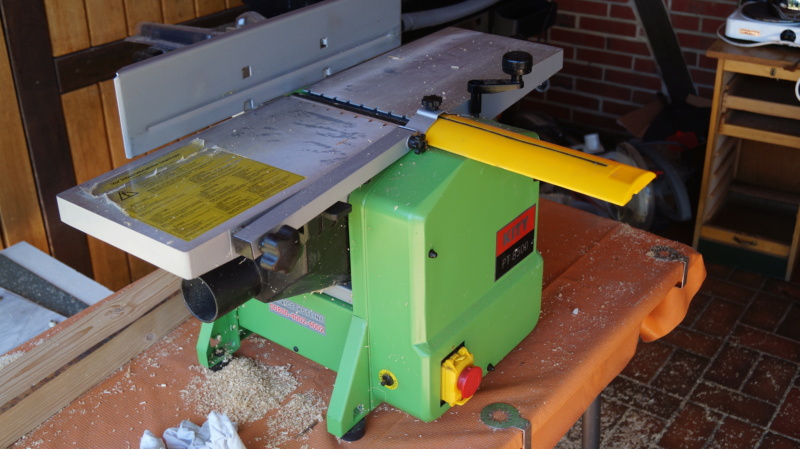

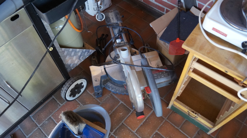

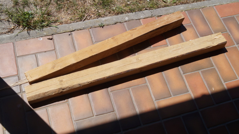

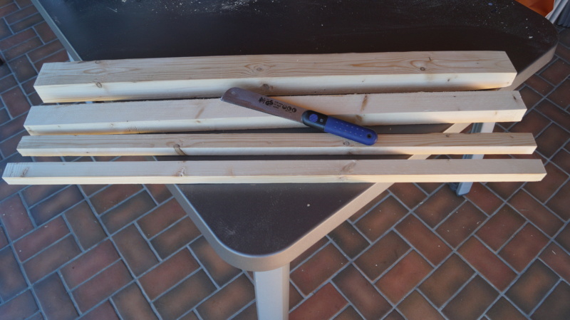

Schweres Gerät
kam gestern zum Einsatz. Weil ich ein sparsamer Mensch bin, habe ich in meinem Holzlager nachgesehen, was da noch so rumliegt. Ich habe einen 4 m langen Balken 75 x 55 mm gefunden, der allerdings stark in sich verdreht war. Mit der Kappsäge ...
habe ich ihn erst mal in handlichere Stücke zerteilt und dann ...
mit der Hobelmaschine abgerichtet. Und das Ergebnis ...
kann sich sehen lassen, die Stücke sind jetzt rechtwinklig und gerade. Jetzt können sie zersägt und dann verarbeitet werden und weil ich die Mühlenfans nicht enttäuschen möchte geht es so bald wie möglich weiter, heute habe ich allerdings noch anderes zu tun, weiss also nicht ob ich dazu komme.

Nachdem ich gestern
ein gutes Werk getan habe, indem ich etliche Anschlusskabel und Dreifachsteckdosen ins Repair Cafe von Rheine gebracht habe, die dort gerne angenommen wurden, außerdem die Lüftungsanlage unseres Schießstandes (die ausgefallen war, aber zum Betrieb erforderlich ist) repariert habe und Sad beim Anwalt die Unterlagen abgegeben habe zur Auflösung des Rheiner Schiffsmodellbauclubs kam ich doch noch etwas zum Arbeiten an der Mühle - natürlich auch um die Spannung bei den Beobachtern nicht zu groß werden zu lassen.
Ich finde es immer wieder erstaunlich, wie leistungsfähig die kleinen Japansägen vom Werkzeugspezialisten  Aldi sind. Zum Zersägen meiner Balken allerdings wären sie wohl nicht ganz so geeignet. oh no Dafür ...
Ja kam dieses nette Maschinchen zum Einsatz und ...
der Rahmen für das Mühlgebäude nahm relativ schnell die Form an, ...
die ich geplant hatte. Die Eckhölzer, die ja zur Verbindung dienen, stehen unten etwas vor, bekommen noch eine Korkunterlage und werden mit Lasur behandelt und der Rest schwebt in der Luft, sollte also nicht so schnell verrotten. Ja und damit ist der Grundstein für das Mühlgebäude gelegt, 4 Wände anschrauben, Dach drauf und fertig ist der Bau. Na gut, etwas mehr ist es schon noch, aber prinzipiell ist es so.
Dann ist also der nächste Arbeitschritt schon vorgegeben: die Maße des Gebäudes und damit der Seitenwände festlegen, Material bestellen und montieren. Ich werde die Mühlenfans auf dem Laufenden halten.

BeitragThema: Re: Ein Sommerprojekt: Bachlauf mit Wassermühle - gebaut von Günnie   Mi 4 Jul 2018 - 14:06
Sturmsicher
sollte eine Mühle schon sein. Aber mal wieder der Reihe nach:
Weil ich es nicht ästhetisch finde, wenn eine Tür vorsteht, habe ich in diesem Bereich den Rahmen zurückspringen lassen. So ergibt sich später eine Laibung.
Zur Sturmsicherung habe ich eine alte, völlig vergraute Dachlatte verwendet, die ich allerdings ein paarmal über den Abrichthobel geschoben habe. Sieht aus wie neu, oder?
Ein altes, ebenfalls neu gehobeltes Stück Brett und ein Rest der Leisten von gestern wurden zu diesem Halter verarbeitet, der nach dem Streichen auf dem Bodenbrett verschraubt wird. Je eine Schraube am oberen Ende sollte dann ausreichen um den Rahmen und damit die ganze Mühle gegen Verschieben und Abheben zu sichern.
BeitragThema: Re: Ein Sommerprojekt: Bachlauf mit Wassermühle - gebaut von Günnie   Mi 4 Jul 2018 - 21:16
schöner Fortschritt, sieht gut aus.
Hast du die Steine vermauert oder irgendwie verklebt?
