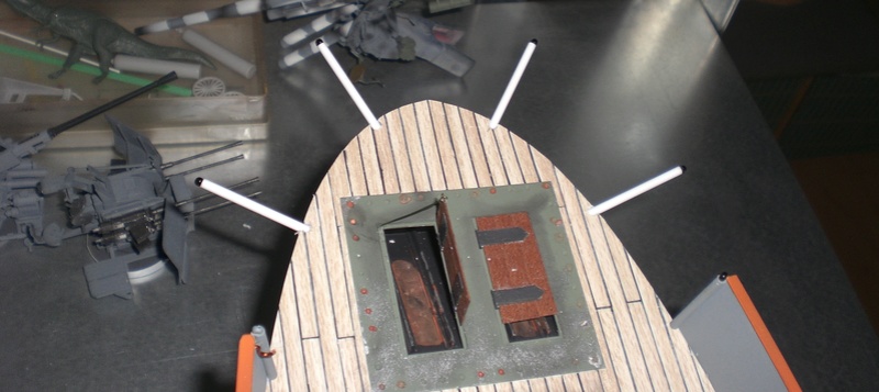

Samstag, Sonntag stand fast nur im Zeichen der Lackierung. Nachdem meine Jungs die "schwarzen Kügelchen", 68 an der Zahl, gesetzt hatten wurde der Kompressor vorgeglüht und....
das Oberdeck erhielt sein farblich vorläufiges Finish. Mal ein Gesamteindruck....
Jetzt braucht es noch Reling aus Stangen. An den Aussparungen für die Beiboote....
haben wir damit begonnen. Nun sitze ich im Büro und grüble über einer klappbaren Reling an den Geschützstellungen, damit man mit den Waffen auch niederhalten kann.

Beim Kaffee heute Morgen ist mir die simpelste Lösung für das Umklappen eingefallen. Meine Jungs wurden instruiert und in der Schlosserei....
entstanden hurtig ein paar Relingstangen mit Bohrungen am unteren Ende. In die Plattformen haben ein paar der Jungs derweil mit dem Schweißbrenner ein paar Aussparungen ins Deck gebrannt....
und nun werden die Stangen rund um die Plattformen mit flexiblem Rundmaterial gesichert!
Das Ergebnis:
Geschütz in Ruhestellung....
und Geschütz Klar zum Gefecht....

Hallo ASSASSIN- Beobachter....
Auffe Werft sind der Boss und meine Jungs zu einer Einigung gekommen. Wir machen die Bofors fertig, schicken aber auch gleich die Bediener in die Maske.
Die Bofors braucht.....
wegen diesem Hebel noch eine kleine Erhöhung der Bodenplatte....
und dann muss noch die komplizierteste Baugruppe....
weil extra filigran...ans Gerät....
Das muss jetzt ordentlich trocknen bevor Lack angesagt ist. Derweil sind die Bediener eingetrudelt und in der Maske verschwunden....
Für die 6 Jungs wird jetzt der ganze Sonntag draufgehen!
Bis demnächst im alten Trockendock,
