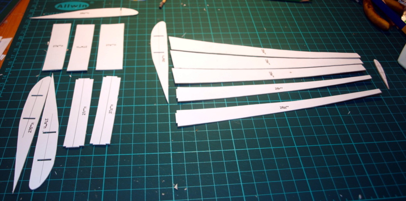

Nachdem kein Spantensatz zur Verfügung steht, werden alle Spanten brav auf Karton geklebt.

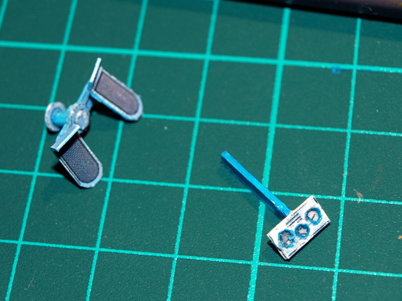

Das Armaturenbrett ist schön zweilagig und wurde mit Cristal Clear "verglast". Ist beim Foto noch nicht ganz ausgehärtet...

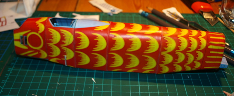

Hab mich weiter an den Rumpf gemacht und beschlossen, zuerst das ganze Spantengerüst zu bauen und hab es - Gott sei dank - aber gleich immer mit der Rumpfhaut verglichen... Da war´s nämlich vorbei mit der Passgenauigkeit und ein bissal improvisieren angesagt...

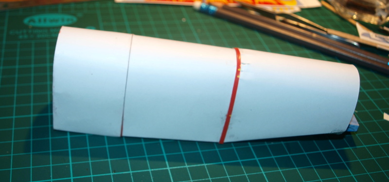

Dann ging´s ans beplanken - zuerst einmal die innere Haut, wieder mit ein wenig Schnitzarbeit...
dann die gefiederte Außenhaut... Der Bombenschacht wird leer bleiben, weil ich erstens nicht so auf Bomben steh und ich mir zweitens nicht vorstellen kann, das eine Display- Maschine, wie diese, mit Bomben unterwegs war...
Dann gings an den hinteren Rumpfabschluss, der vom Konstrukteur eigentlich völlig stumpf verklebt gedacht ist, das wollt ich mir aber nicht antun, also hab ich Klebelaschen aus 80 g Papier verwendet.
Zuerst wieder der innere Teil dann mit der Außenhaut überzogen- wurde so lala...
Das ganze nochmals mit dem Oberteil und dann schaut der Rumpf so aus...
Jetzt werden die Innereien für die Nase gefertigt...

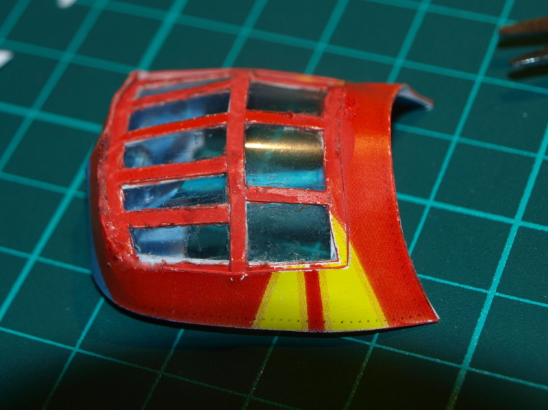

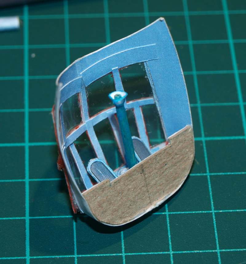

Schon der die verglaste Nase war eine Herausforderung, durch die Form und die ineinander verschachtelten Teile...
Zuerst der Innenteil mit dem Scheibenteil
Dann müssen die Teile der Innenausstattung hinein...
Dann kommt die Außenhaut drauf und dann auf den Rumpf...

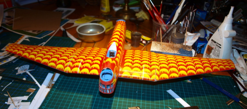

Als nächstes kamen die Tragflächen an die Reihe, zuerst das Skelett...
Beim Beplanken gab´s gleich ein Hopalla
Also nochmal ausdrucken und korrigieren
Bei der zweiten Fläche ging´s schon ein bissal flotter - und dann waren beide Flächen montiert...
Die Rumpfanschluss- Abdeckungen sind durch die schwierige Form immer besonders lustig  Heiss , aber auch halbwegs geschafft...

Trotz der Hitze bist du doch ganz schön weiter gekommen. Diese Lackierung....nach 5 Bilder ansehen bin ich schon halb blind... Totlachen
Ist schon wirklich ein ausgefallenes Modell. Hab bei so Baufotos immer ein wenig Wehmut, du bringst mich noch dazu wieder mal ein fliegendes zu bauen, aber keine Möglichkeit zum Fliegen. (kleinen Parkflyer und dann im kleinen Garten?!?!..hm... scratch )

Hallo Freunde!
Danke für das Lob und euer Interesse!
Zur Zeit geht´s ein bissal zäh weiter - Arbeit, Hitze usw...
Und das herumprobieren am Sichtbarmachen des Motors hat die Sache auch nicht beschleunigt... Troesten
Aber jetzt zum Fortschritt:
Als erstes wurde der hintere Teil der Motorabdeckung zusammengeklebt, mit einem dünnen Kartonring versehen (an dem sollen dann die fixen Teile der weiteren Abdeckung festgeklebt werden) und auf die Motorgondel geschoben, dann wurde der Motor mit der Gondel verklebt.
Dann hab ich mit weiteren, mit Sekundenkleber gehärteten, Spanten und zerteilten weiteren zwei Segmenten der Abdeckung Wartungs- Deckel gebaut und mit dem Schlussteil verklebt...
Jetzt das ganze zusammengesetzt...
Dann musste das Ganze auf der Fläche montiert werden - und schaut jetzt so aus:
Der zweite Motor wird aber geschlossen bleiben...
