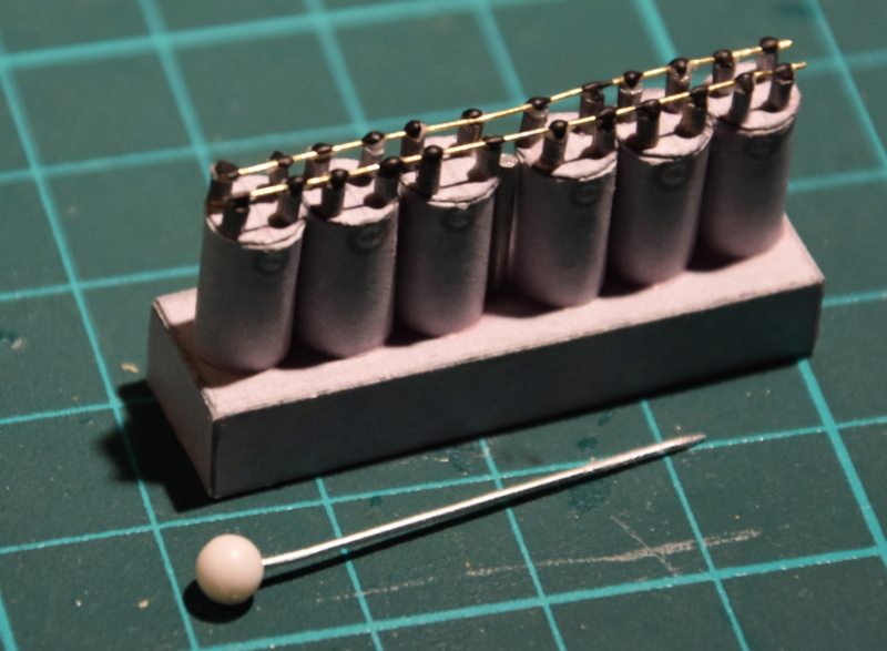

Heute hab ich mal an meinem Motor weitergebaut - und hatte gleich mal eine nette Herausforderung affraid
Phönix D I von Orlik 1:33  geb. von Kubi Dsc_0268
Nach einigem Grübeln hab ich´s dann so gelöst - das Röhrchen auf einen Schaschlik- Spieß geschoben und mit dem Skalpell gewerkt...
Phönix D I von Orlik 1:33  geb. von Kubi Dsc_0269
So hab ich dann alle 24 Ausschnitte halbwegs hinbekommen ohne das Röhrchen zu zerstören. Und weil´s so gut ging gleich mit der Zündanlage (nehm mal an, dass es die sein soll) auf den Motor montiert...

Die Auspuffe und Zuleitungsrohre hab ich aus Kupferdraht (abisoliertes Kabel) gebogen, verklebt und mit stark verdünnter Anthrazit- Farbe von Revell behandelt. Damit wär, nach anbringen von ein paar Kleinigkeiten, der Motor erst mal fertig!
Phönix D I von Orlik 1:33  geb. von Kubi Dsc_0271
