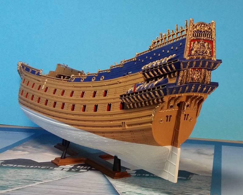

Ein bisschen ging es auch mit der Prince weiter.... wobei..... sich die Bemalung des Rumpf zieht.... weil bestimmte Farben wie Rot und auch Weiß schlecht decken.
Zuerst einmal kam schweres Gerät ins Spiel um die Wasserlinie anzuzeichnen. Dazu nahm ich einen Ausgedienten Höhenreißer, den ich mal für kleines Geld erstehen konnte.
H.M.S. Prince 1670, Airfix 1/180 (09254) Comp_721
Und so sieht der Rumpf derzeit aus....:
H.M.S. Prince 1670, Airfix 1/180 (09254) Comp_722
Viel Fleißarbeit ist die Bemalung des Heckspiegel, der seinen ersten Anstrich erhalten hat......:

Rumpfbemalung und Deckbearbeitung wird sich auch noch weiter hinziehen. Ich halte euch auf dem laufenden.
Gruß, Dirk. Daumen

So... geschafft, die Bordwandverstärkungen sind drin.... Guckst du......:
H.M.S. Prince 1670, Airfix 1/180 (09254) Comp_805
H.M.S. Prince 1670, Airfix 1/180 (09254) Comp_806
H.M.S. Prince 1670, Airfix 1/180 (09254) Comp_807
H.M.S. Prince 1670, Airfix 1/180 (09254) Comp_808
Wie man vielleicht sieht, habe ich an den Innenseite der "Bordwandverstärkungfakes" dünne Plaste-Sheet-Streifen angeklebt, wodurch die etwas enger wurden. So weit, so gut... als nächstes wieder Pinsel schwingen.... mehrere Schichten rote Farbe müssen auf die Innenseiten der Bordwandverstärkung damit die auch deckt. Bei der ganzen Sache offenbarte sich gleich ein neues Problem.... die Lafettenfakes werden in der zweiten Reihe nicht passen....(der Fuß ist zu breit)...... was heißt... ich muss jede einzelne anpassen....  kopfschütteln  ... oder aber.... ich baue mir ein paar passende Prototypen und forme diese ab  zwei . Wie ich auch immer verfahre... ihr werdet es erfahren....  Zwinkern
......Fortsetzung folgt......
