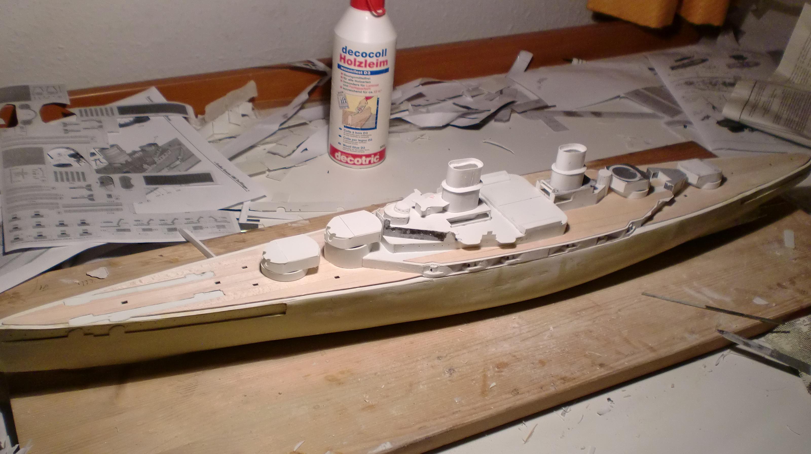

Dann habe ich zumindestens das Hauptdeck mit Holz beklebt, um einmal zu sehen, ob es einigermaßen aussieht, auch wenn man nicht 100mio kleine Planken in Originalabmessungen draufzimmert. Ich finde das Ergebnis ganz passabel. Es wird natürlich noch plan und dünner geschliffen und eventuell lasiert, um die originale Decksfarbe zu treffen, aber da is noch viel Zeit bis dahin. Außerdem habe ich die Aussparungen für Abgänge und die SA ausgeschnitten.

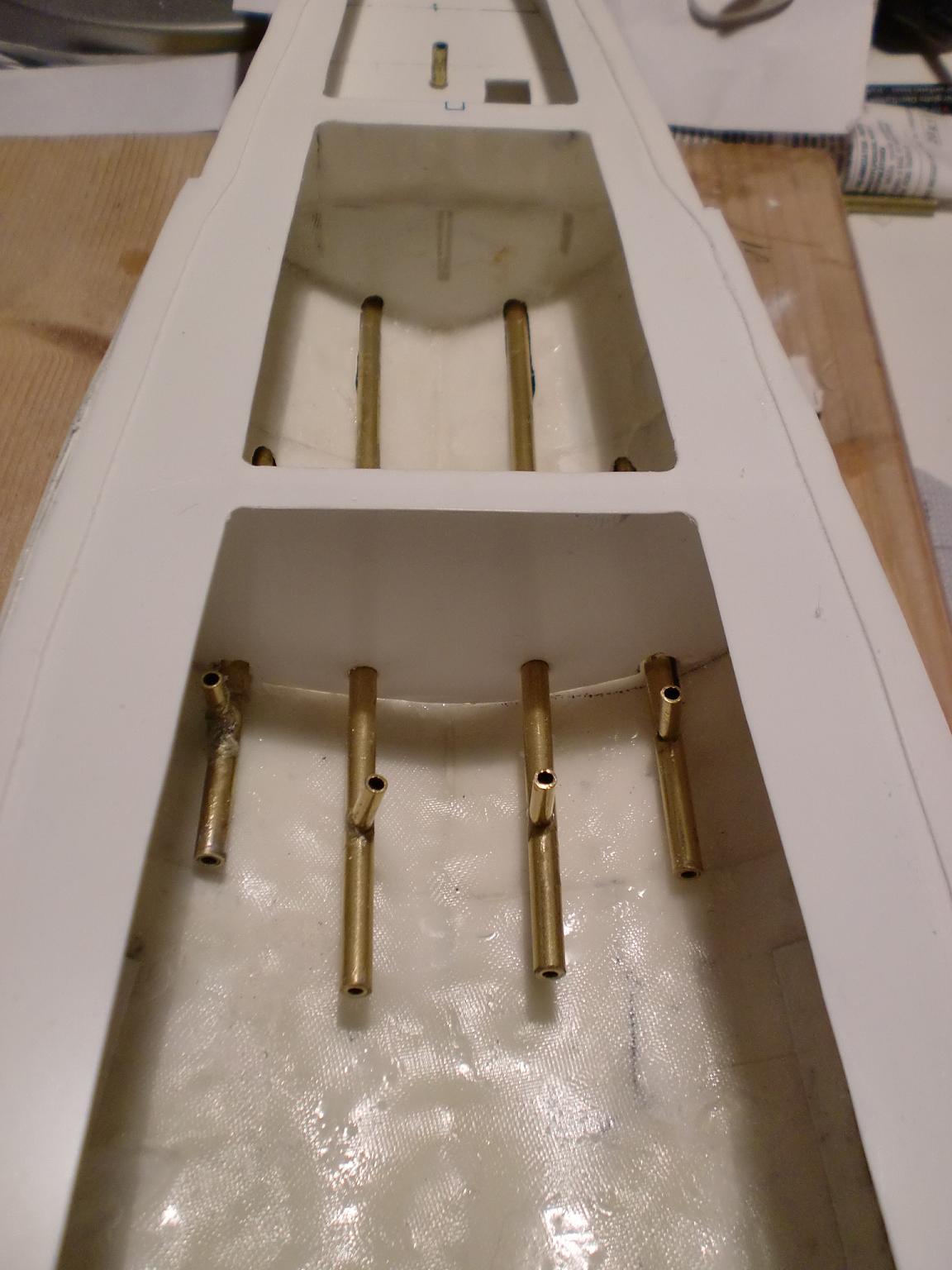

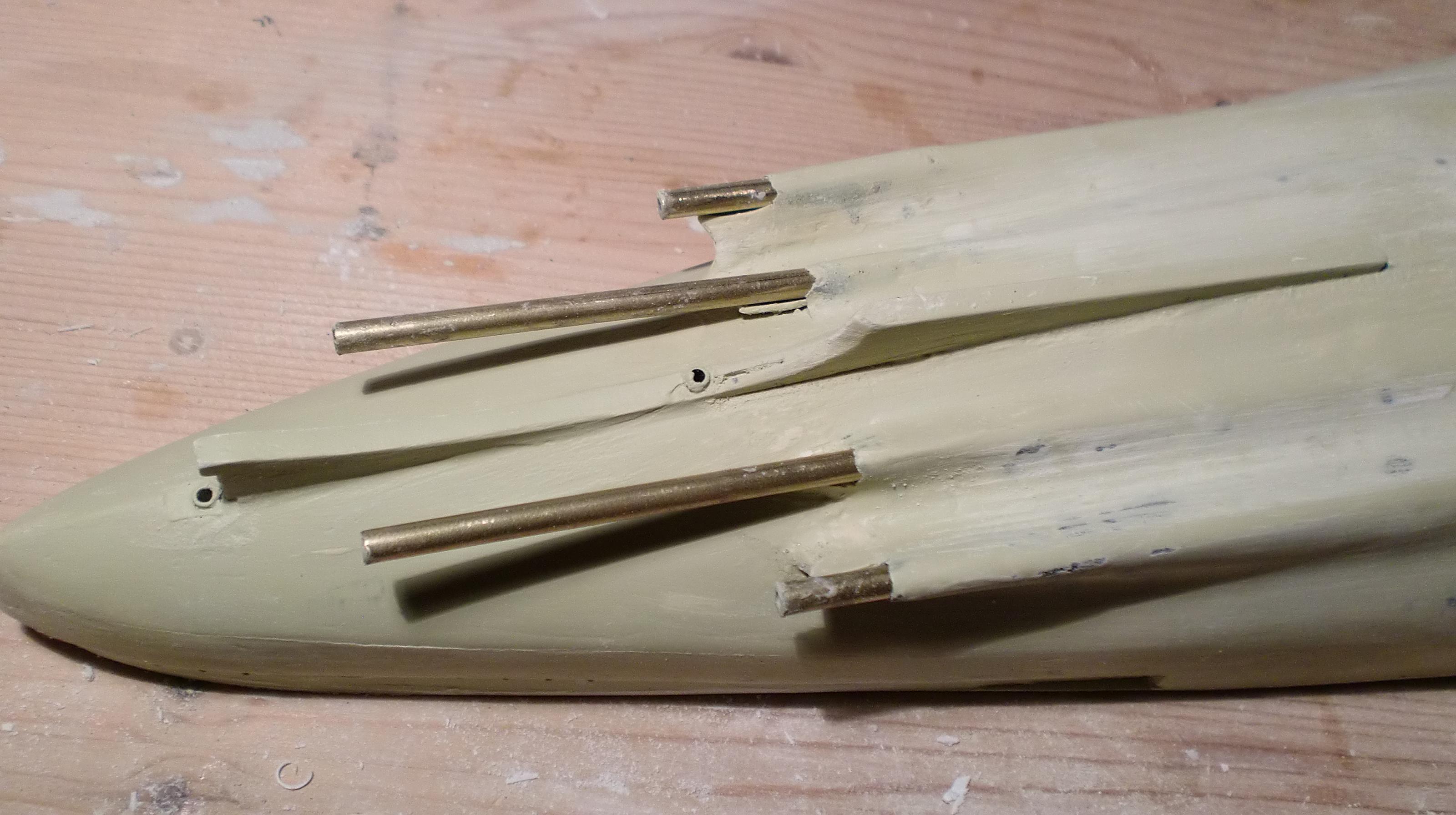

Weiterhin habe ich probehalber die Stevenrohre eingesetzt -passen und werden bei der Endmontage mit Harz fest eingegossen.

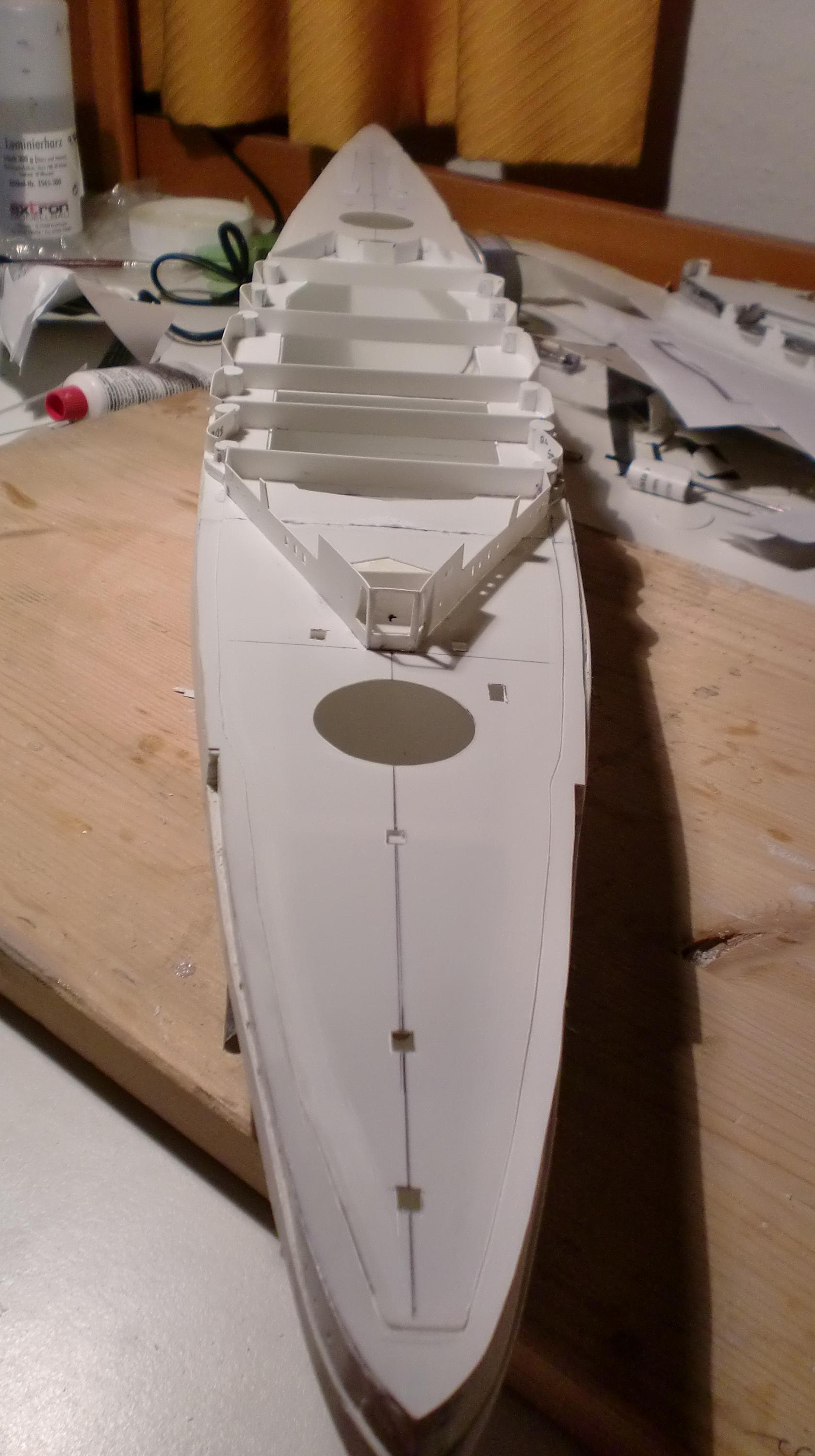

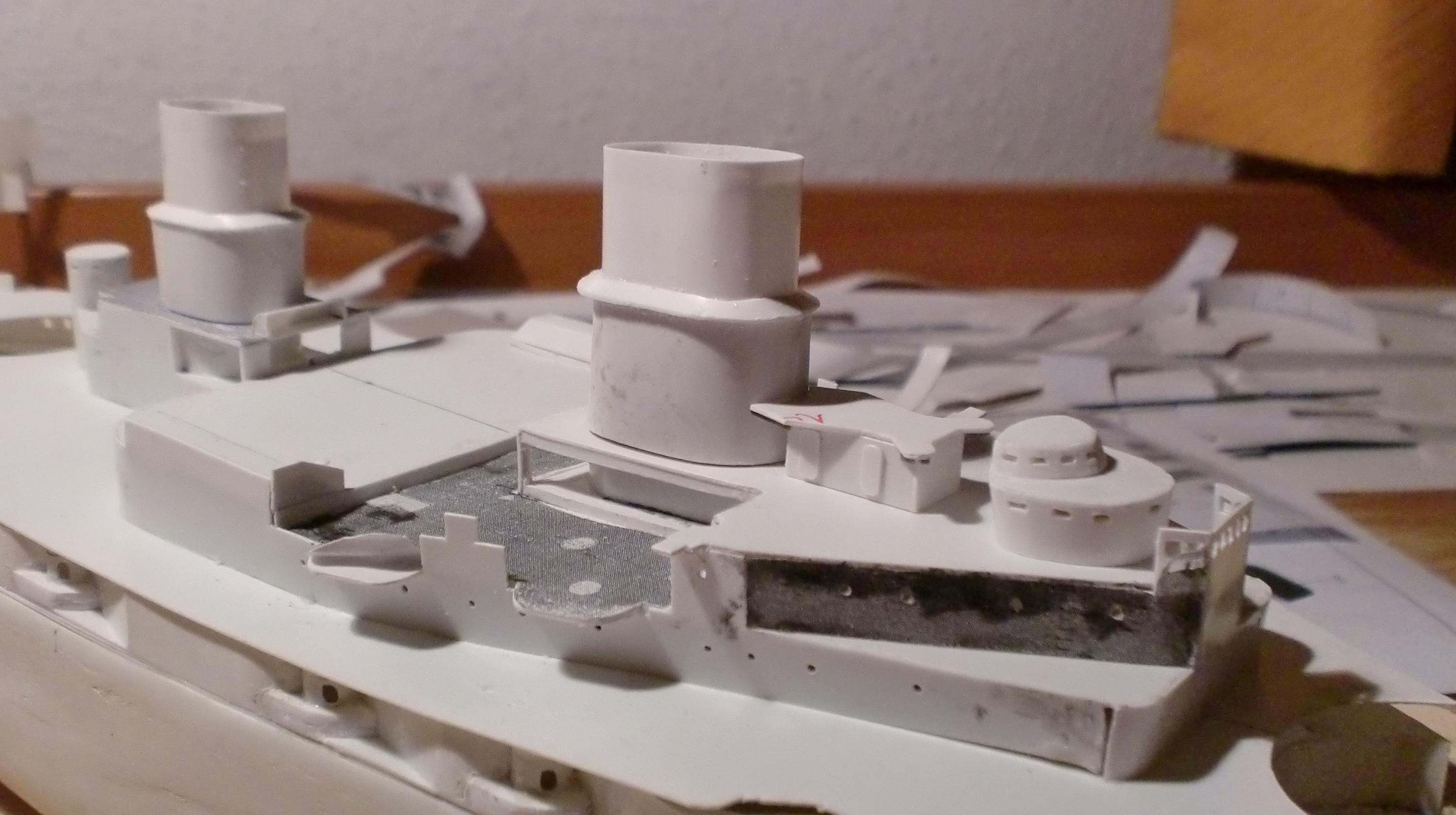

Als Letztes habe ich noch ein paar Aufbauten zusammengebaut: Den Panzerstand, sowie die Grundkörper der Schornsteine. Die sind auf den Bildern nur draufgestellt und noch nicht verklebt, da auch hier natürlich erstmal noch das Holzdeck drauf muss. Da ich weiß, dass ihr ganz genau hinseht, sei hier gleich gesagt, dass alle Lücken, Unebenheiten und Spalte natürlich vor der Endmontage noch verspachtelt und verschliffen werden Wink

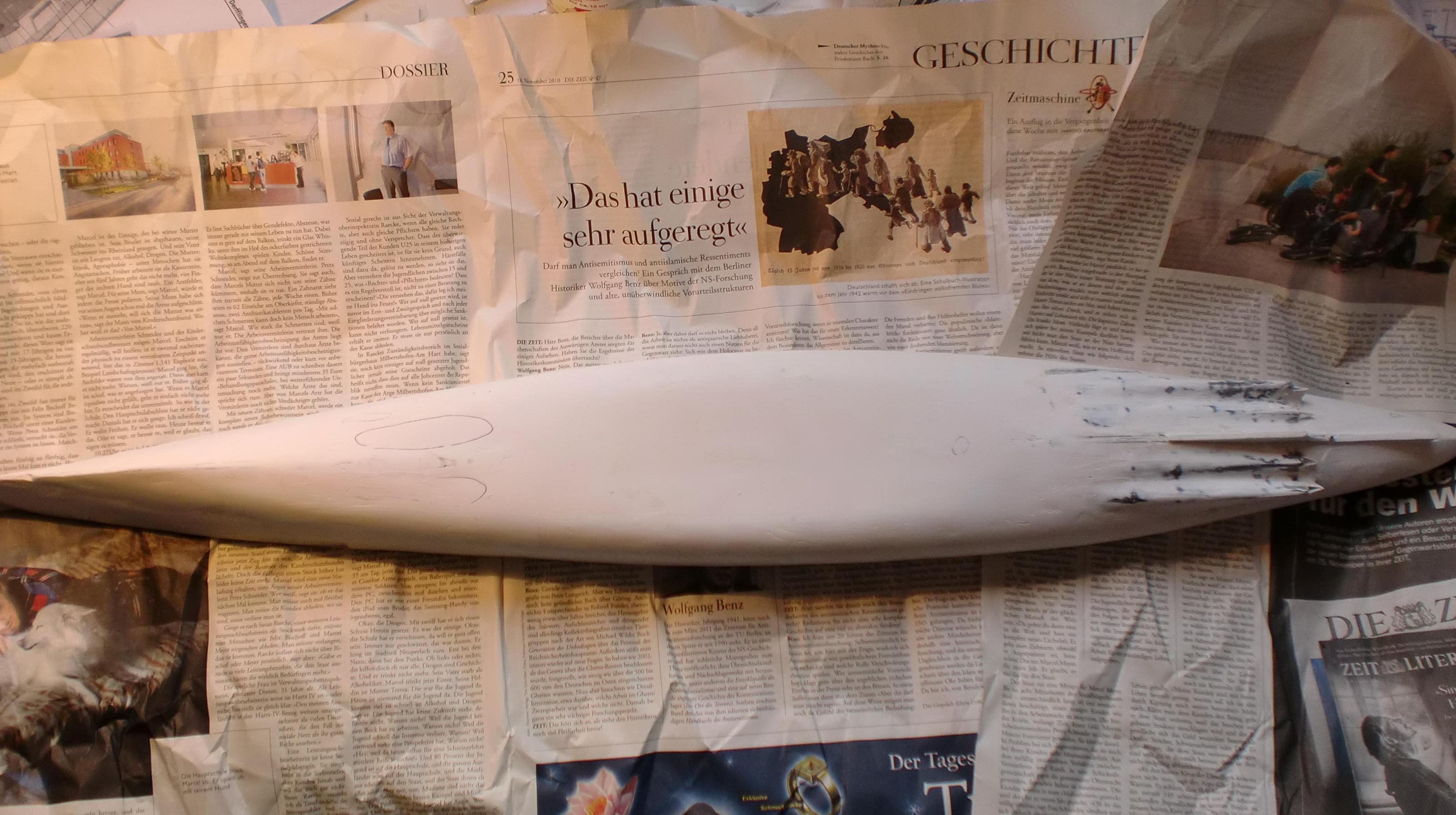

Dafür gings am Derfflinger mit denkbar doofen Aufgaben weiter...Rumpf mal wieder spachteln und schleifen, spachteln, schleifen, FILLERN schleifen...hat keinen Spaß gemacht, muss aber sein -ich bewundere Alle, die sich das schon angetan haben oder noch wollen, vor Allem die 1:100 und größer Fraktion^^^-...die Oberfläche wird jetzt schon langsam akzeptabel..noch ein oder zwei Mal und dann sollte dieses leidige Thema durch sein...
Nach der letzten Runde sah der Rumpf dann so aus:

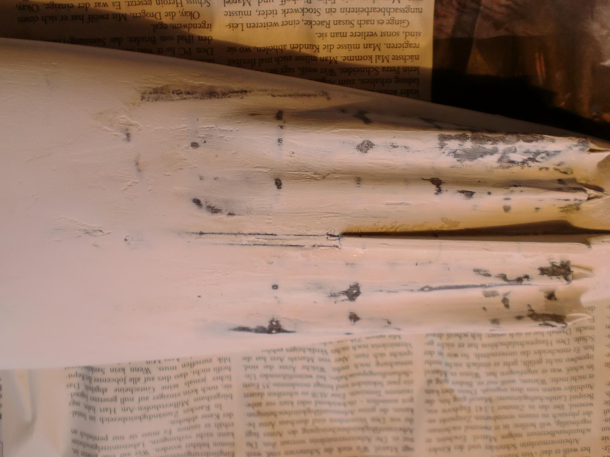

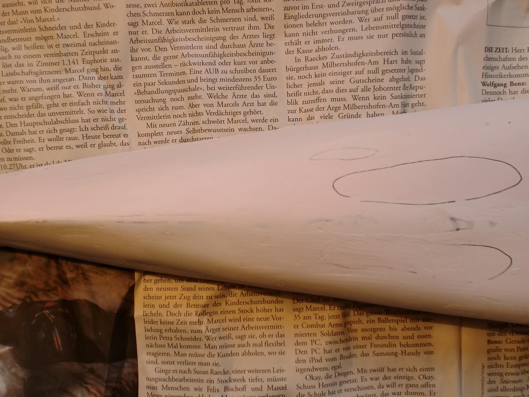

da man in der Gesamtansicht nicht so viel sieht, noch 3 CloseUps. Wie man sieht ist es schon besser, aber es gibt immernoch ein paar hässliche Krater =.= An den Wölbungen für die Stevenrohre hab ich noch die "Zuspitzungen" angebracht. Das alles wird dann noch verbessert und um die Stevenrohre geglättet, wenn die Stevenrohre fest eingebaut werden.

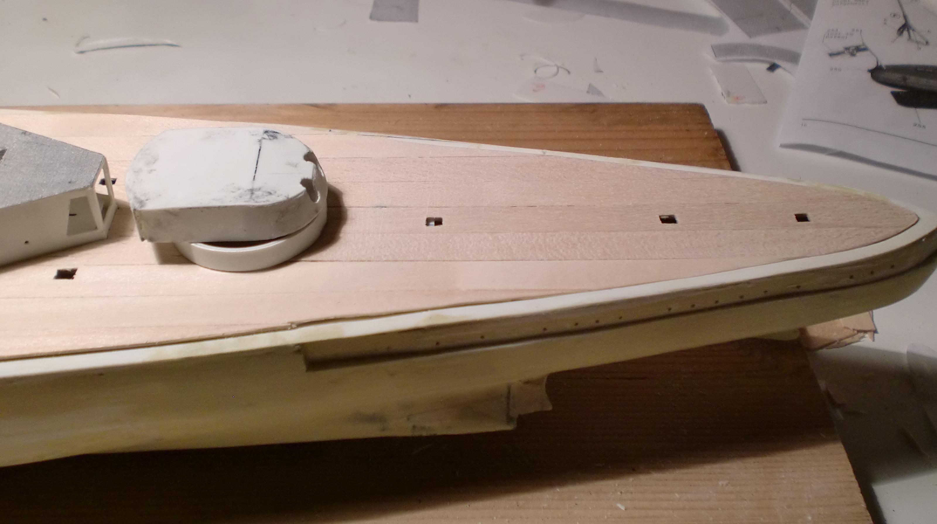

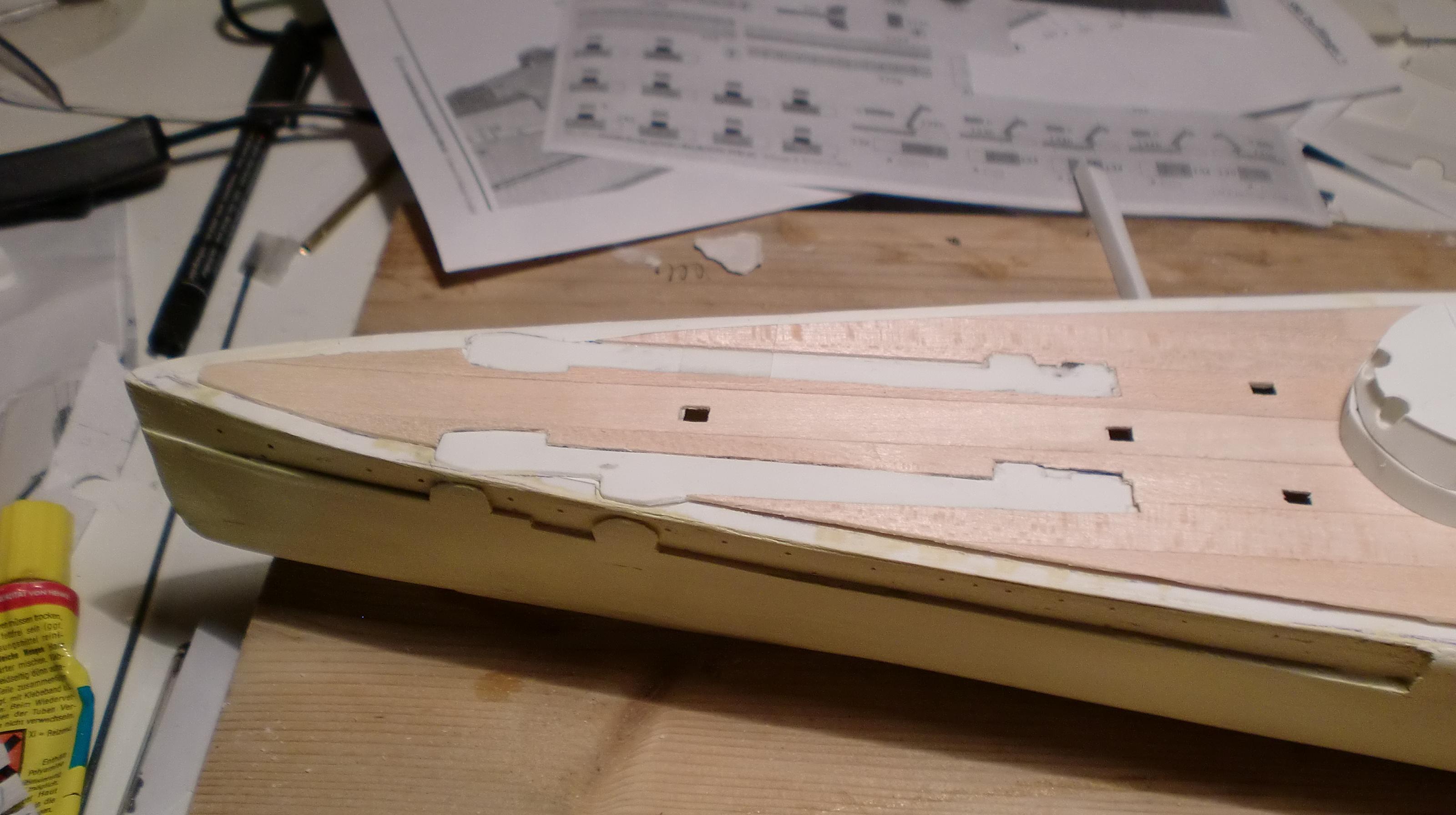

Des Weiteren hab ich mich der Deckskante angenommen, die ebenfalls mit verspachtelt wurde und jetzt auch schon viel besser ist. Die Decksbeplankung wurde auf ihre wohl endgültige Breite zurechtgeschnitten und geschliffen. Außerdem hab ich auf dem 2. Oberdeck ebenfalls die Holzbeplankung aufgebracht. Wie es immer so ist, fehlte natürlich genau eine Leiste, um es vollständig zu machen. Das wird dann außerdem noch flacher geschliffen udn es kommt eine "Umrandung" aus PS drumrum. Die auf dem Schnittbogen vorgesehenen runden Stahlplatten auf den Decks -was sind das eigentlich für Dinger??? werden später ausgestanzt und ein Stück PS eingeklebt.
Ein für euch klar sichtbares Problem ist, dass sich das Holz zur Deckskante hin nach oben verzogen hat und sich ein Spalt auftut =( Da ich das Deck nicht wie ihr einfach festkleben kann (wie gern würde ich das!!), muss ich mir was einfallen lassen, wie ich das da nach unten gebogen bekomme und vor Allem, wie und wo ich das Deck festmache. Einfach drauflegen reicht nicht, da es dann so aussehen würde, wie es auf dem Foto aussieht und bei der kleinsten Welle abfallen würde -von der Dichtigkeit ganz zu schweigen. Ich werde wohl um ein paar Schrauben nicht drumrum kommen..nur wie die Dinger dann wieder verstecken...wir werden sehen...

ich kann deiner Arbeitsweise nicht folgen. Auf der einen Seite pfriemelst Du Teile reihenweise im Mikrobereich zusammen, und dann haust Du diese breiten Furnierstreifen auf das Deck. Das wird nach dem Lasieren unter Umständen noch viel mehr ins Auge fallen, da Du den Furnier sicher nicht genau angeschaut hast. Es kann sein, dass nach der Lasur ein hellerer und ein dunklerer Ton vorhanden sind (rechte und linke Holzseite). Hättest beim Schreiner einen Streifen Kirschbaumfurnier holen sollen (0,5 mm dick) dann hättest Du auch das Lasieren sparen können.
Es würde sich anbieten, wenigstens mit einem Stift noch einige Linien der Kalfaterung nachzuzeichnen. Dass wenigstens optisch etwas *Mehr* auf dem Deck liegt.
Das Heck hat sich nach Oben gebogen, weil es der einseitig verklebte Furnier nach Oben gezogen hat. Du hättest auf der Unterseite auch Furnier aufkleben sollen, um das Risiko zu minimieren. Dein Furnier ist bestimmt fast so dick wie dein PS-Deck.

Das Deck, wie schon Uwe geschrieben hat, hätte ich ganz sicher auch anders gemacht. Irgendwie passt das nicht zu solch einem bisher gut gebautem Modell.
Aber es ist Deine Entscheidung, wie Du es machst.

danke erstmal für den Tipp mit dem Leim und ich kann euch beruhigen, das Deckfurnier ist schon wieder runter, da ich das Deck jetzt doch drei geteilt habe.
Ich habe jetzt etwas dickere PS Platten genommen und diese mit einer Art "Schiebemechanismus" versehen, um sie am Rest des Rumpfes festzuklemmen.
Sind die Decksplatten in Position geschoben, kann man sie mit Schrauben festmachen.
Bilder dazu folgen demnächst.
Durch die dickeren Decksplatten sollte sich das Ganze bei der nächsten Beplankung auch nicht mehr verziehen.

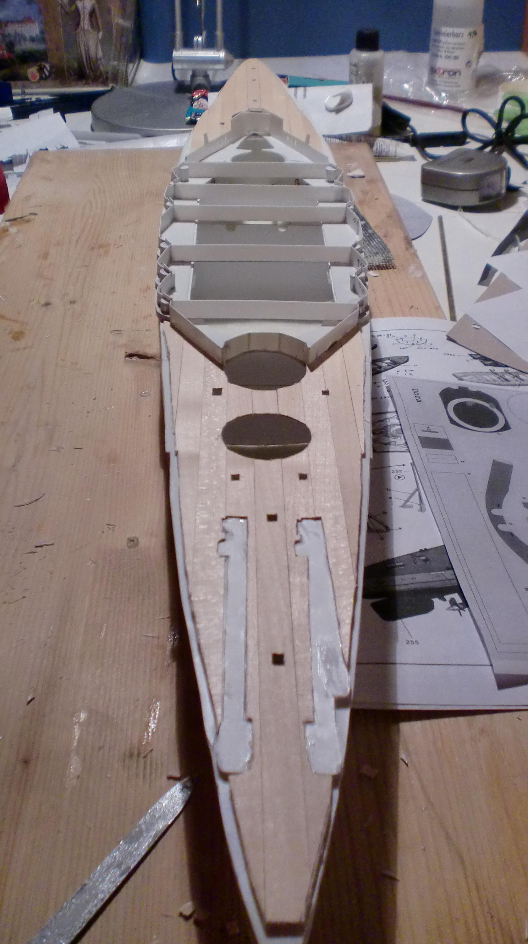

Zunächst war ja immer die Frage, wie ich die drei Decksteile ohne sichtbare Schrauben am Rumpf fest bekomme. Das habe ich nun folgendermaßen gelöst:
An das Bug- und Heckteil habe ich Laschen angebaut, die unter den Rumpfrahmen geschoben werden können und das Teil so fixieren. An ihrem Ende zur Schiffsmitte hin können beide Teile mit je zwei Schrauben am Rumpf festgeschraubt werden (dort wo auf Bild 2 im Moment noch nur Punkte sind.)
Darüber kann dann das Mittelteil gesetzt werden und verdeckt die Schrauben. Das Mittelteil selbst wird dann an 2 "Türmchen" festgeschraubt, die innerhalb der Schornsteine hochgehen. Diese Schrauben werden wiederum durch die Schornsteine verdeckt.
Das Ganze scheint mir erstmal stabil zu sein.
Weiterhin bin ich mit der Beplankung des Decks fertig geworden! Mir tun jetzt zwar die Finger weh und ich werde so schnell keine kleinen Leisten mehr sehen können, aber ich denke, es hat sich gelohnt.
Dort, wo sich das Deck trotz Gegenkleben von Furnier auf der anderen Seite verzogen hat, werde ich noch kleine Klemmen an die Decksoberkante kleben, die es dort herunterdrücken.
Eine Nahaufnahme zeigt außerdem, dass ich wohl noch einen Schleifgang brauchen werde:

Nun zu den Bildern:
Zuerst der Schornstein von unten, damit ihr seht, dass ich an den verborgenen Stellen nicht gemogelt habe Wink
Da die Schlauchtrommeln diesmal offen sichtbar und nicht unter einem kleinen Turm verborgen sind, habe ich mir die Mühe gemacht und etwas Klingeldraht rum genuddelt, damit nach der Bemalung die "Seil- bzw Schlauchstruktur" erhalten bleibt:
Die Reling hat vorne wunderbar gepasst, was auch zeigt, dass ich die Vorlage relativ genau auf das Polystyrol übertragen habe *Stolz*. Auch das vordere Kartenhaus mit seinem kleinen "Balkon" habe ich mit Reling versehen und musste dabei leider feststellen, dass die in Linz am Kartenhaus angebrachten Ätzteile samt Leiter verschwunden waren und jetzt vermutlich irgendwo in meinem Auto liegen...scheiß Leim -damals hab ich noch normalen Sekundenkleber genommen. Die fehlenden Teile wurden durch PS-Dreiecke ersetzt.
Alles in Allem sieht das Ergebnis so aus:
ich seh gerade, dass sich da beim provisorischen Draufstellen (die Teile sind noch nicht verklebt -müssen ja noch angemalt werden) ein Teil am Schornstein verbogen hat...na das wird wieder. Pfeifen

Guten Abend alle zusammen,
wie ich heute mittag versprochen habe, gibt es mal wieder ein Update.
Habe gerade gemerkt, dass wir mittlerweile bei der 4. Seite des Berichtes sind *Applaus*
In den letzten zwei Tagen habe ich mir diverse Bauberichte des Derfflingers angesehen und bin danach total in den Kleinteilwahn verfallen. What a Face
Zunächst waren die beiden großen Seitenlüfter und das kleine Dach vor dem Panzerstand dran. Da ich kein passendes Gitter hatte, habe ich grobmaschiges Geschenkband hinterklebt...das rot bleibt natürlich und zeigt dann, dass die Maschine rot glüht^^
Im gleichen Zug kam eins der wichtigsten Teile dran: DAS STEUERRAD!!
Außerdem hat der eiserne Hund seine Schwalbennester unter den (zukünftigen) vorderen 8,8cm Kanonen bekommen. Ist auf dem Bild wegen des ganzen Weiß leider schlecht zu erkennen (dafür sieht man besser, wo's am Deck noch hapert =.=).
Als nächstes kamen dann die 4 Lüfterkästen und das Klohaus (?) auf dem Oberdeck:
Beim weiteren Durchstöbern des Bauberichtes von Klueni aus dem "Kartonisten" Forum, bin ich auf seine sehr schöne Idee mit den "Fensterläden" an den Bullaugen gestoßen und habe beschlossen, zu versuchen das auch hinzubekommen.
Die Grundidee ist einfach: Man stanzt 2mm große Scheiben aus, heftet einen Kleinen Papierschnipsel dran, der dann umgebogen und abgeschnitten wird und die Scharniere darstellt -wie auf dem Cent rechts im Bild. Außerdem habe ich die "Augenbrauen" über den Bullaugen aus dem schon erwähnten Klingeldraht hergestellt. Dazu wurde der Draht einfach um ein 2mm PS Rohr gewickelt und die entstehende Spirale dann 2 Mal durchgeschnitten. Dabei entsteht viel Ausschuss, aber das ein oder andere wird dann doch halbrund und kann verwendet werden. Ich weiß natürlich, dass die Dinger nicht halbrund sein müssen, aber da jetzt noch Viertelkreise zu schneiden, war mir echt zu hart^^
Baut man die so entstehenden Teile dann ans Schiff, entsteht ein wie ich finde verdammt schönes Detail:
Wie ihr seht, habe ich die Fußtritte diesmal mit angebaut, aber im ganzen gelassen und nur in der Mitte etwas gebogen -einzeln sind die Dinger einfach unverarbeitbar, zumindestens für mich!
Ich seh gerade, dass ein Teil am Entfernungsmesser nicht so sitzt, wie es soll, aber dafür sind Makros ja da Very Happy
So, zum Schluss noch ein paar Gesamtaufnahmen vom Aufbau -hier sind die Einzelgruppen auch wieder alle nur zusammengestellt und noch nicht geklebt.
Soviel erstmal für den Moment, ich hoffe, es gefällt euch!

Lob? Ja schon, aber auch Kritik Twisted Evil
Lob aus dem einfachen Grund, weil Du dir mit den Griffen, Verriegelungen, Leitern und Anderem so viel Mühe gegeben hast.
Kritik, weil Du im gleichen Zug die Trommeln so lausig oberflächlich aufgehaspelt hast.
Meint Uwe
Männlich Anzahl der Beiträge : 16188
BeitragThema: Re: Großer Kreuzer SMS Derfflinger 1:250   Fr Sep 09, 2011 10:08 am
Hallo Gnost
Wie schon Uwe geschrieben gibt es bei Deinem Modell nicht nur Lob.
Das meiste was Du machst sieht gut aus und ist auch lobenswert.
Aber auch einige Dinge sind nicht sauber ausgearbeitet.
Wenn Du die Bilder anschaust wirst Du selbst die kleinen Unzulänglichkeiten erkennen.
Was ich aber am meisten bemängle sind die Relinge.
Die sehen mit dem unteren Durchzug nicht gut aus. Schiffe haben da keinen Unterzug.
Du musst hier um das Modell optimal auszurüsten den Unterzug zwischen den Stangen ausschneiden und die Relinge dann nur mit den Stützen aufkleben.
Sieht viel besser aus und entspricht mehr dem Original.
Auch sind viele Plastikteile nicht sauber verschmirgelt und daher auch nicht ganz glatt.
Dies wird , wenn Du lackiert hast, noch mehr sichtbar sein.
Ich weis , daß der M1:250 gerade mit solchen kleinen Details, Schwierigkeiten macht.
Aber versuch Dein bestes zu geben und dann bist Du auch zum Schluss sehr zufrieden.
