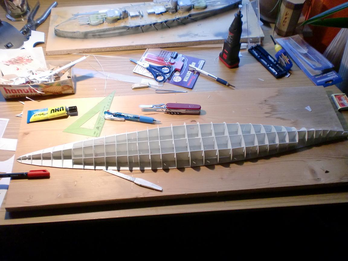

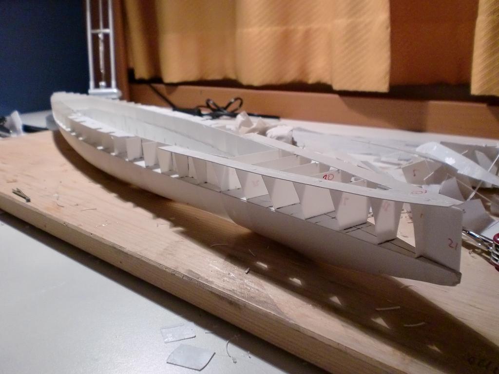

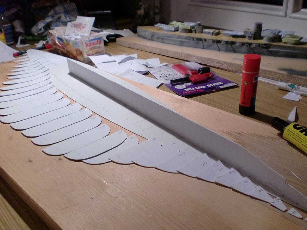

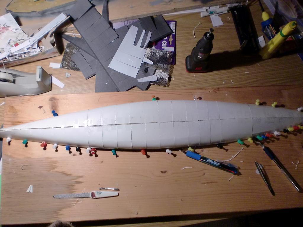

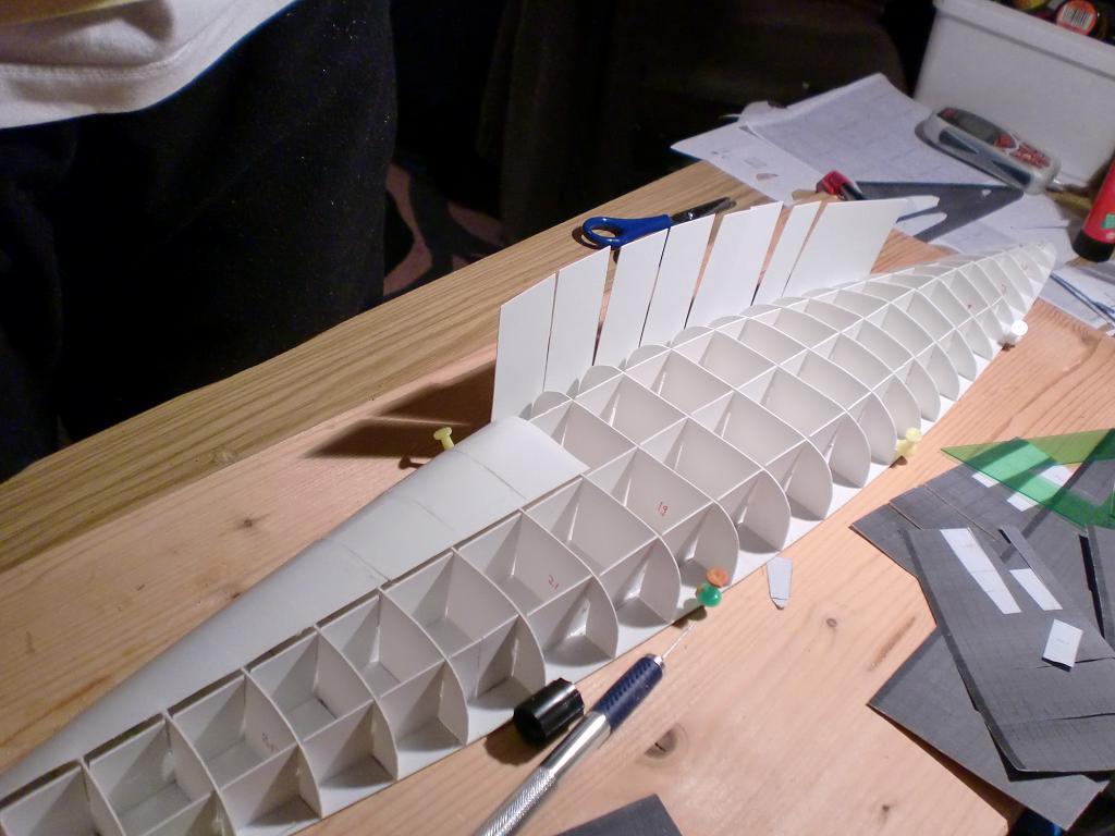

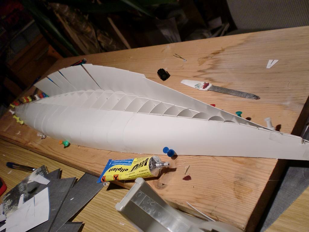

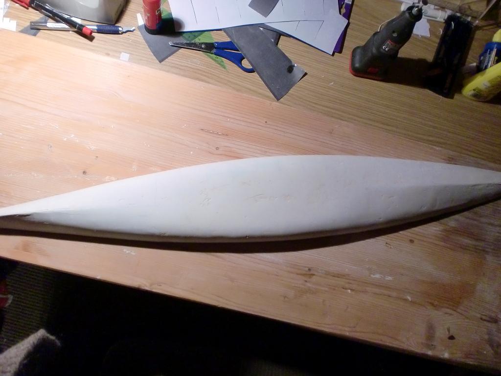

Hallo an alle hier im Forum, ich bin neu hier und möchte mich mit diesem Thread einführen. Mein Name ist Ludwig Nocke, ich komme aus Dresden und dieses Projekt hier ist mein erstes größeres Modell, das komplett in Eigenregie entsteht. Vorher habe ich schon diverse Revellmodelle gebaut und kleine, filigrane Sachen aus allem Möglichem (Papier, Pappe, Holz).
Nach den ganzen Standmodellen soll es nun also mal was Fahrendes werden und um nicht die 100tausendste Bismarck (nix gegen Birmarckbauer -ich hab auch eine^^) zu bauen, habe ich mich dafür entschieden, den Kartonmodellbausatz der Derfflinger von HMV in Plastik umzusetzen und später mit einem Antrieb zu versehen. Ich baue jetz ungefähr einen Monat am Modell und musste schon viele Sachen in FOlge des baufortschritts ändern und anpassen. Hier erstmal ein paar Bilder zum Einstimmen..so ich es denn hinbekomme, Bilder anzuhängen...*in den zugehörigen Thread lunsch*
hier noch mit der vorgesehenen Vollspantenbauweise...das Modell besteht als Kartonmodell aus einen Unterwasser und einem Überwasserschiff, die wahlweise zusammengesteckt werden können -denkbar ungünstig für ein späteres Funktionsmodell.
das Beplanken habe ich genau wie beim kartonmodell gemacht -mit 0,5mm Polystyrolplatten -wie das komplette Modell (außer die Spanten, die sind 0,75mm)
was gut angefangen hat, wurde zum Ende doch etwas holprig -siehe Übergänge zwischen den einzenlen Teilen -viel Spaß beim Sp8eln und SChleifen winkte
nach der ersten Runde Spachtel und verschleifen sieht schon nicht schlecht aus, braucht aber noch ein paar mehr Durchgänge Very Happy
hier ist jetzt das Überwasserschiff schon angefangen und die Spanten in der Mitte sind herausgetrennt, um Platz für den späteren Einbau der Antriebsteile zu schaffen...

Konnte leider nicht herausfinden ob du das Problem mit deiner porigen Rumpfoberfläche gelöst hast,will dir aber trotzdem nen Tipp geben.
Wenn du mit Auto Spachtel deinen Rumpf versp8telt Very Happy hast,kannst du,um die nervigen poren zu füllen,ohne weiteres auf Spritz-Spachtel aus dem Auto-Lackier Zubehör zurückgreifen!
Ist ein 2 Komponenten Material (Spritz-Spachtel + Härter) das man sehr dick auftragen kann(1-4mm).Ich mache das mit einer Lackierpistole mit großem Düsensatz,kannst du aber auch mit einem Pinsel Auftragen(vielleicht mit Verdünner flüssiger machen und mehrere Durchgänge mit 20 min Ablüftzeit dazwischen aufpinseln)!!(Kannst auch den Spritzspachtel vor jeden Durchgang mit etwas Basis-Lack abtönen!Super Kontolle um zu sehen wo die Oberfläche noch zu hoch/tief ist und noch geschliffen werden muß!)
Kann es aber auch im Fachhandel in Spraydosen geben(Herberts STANDOX oder Sikkens)!
Das Zeug kannst du super verschleifen,bekommst eine sehr glatte Oberfläche auf die du direkt Füller aufspritzen kannst!
Auto-Lackierer Oberflächen-Aufbau!!!!!
Der mit 800er Naßschleifpapier geschliffene Füller ist dann glatt wie ein Baby-A**ch und du kannst Profi Autolack draufhauen!!
Da flutscht der Rumpf durch das Wasser wie eine Schneidbrenner-Flamme durch die Butter!!!
Vielleicht ist das nützlich für dich.

Beim Derfflinger hab ich es soweit glatt hinbekommen und da wird auch kaum mehr was dran gemacht werden, aber für die Dupuy de Lôme kann der Tipp noch sehr nützlich sein.
Danke dafür!

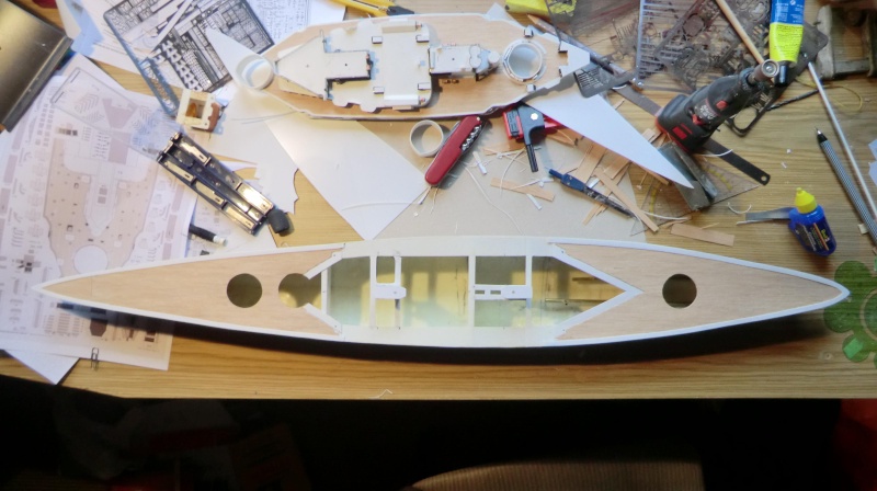

Da ich heute nicht so viel Zeit hatte, am Modell zu bauen, habe ich mich nun endgültig zu einer Lösung des Decksproblems durchgerungen.
Nachdem ich die RC Funktion schonmal fast abgeschrieben hatte und das Deck beinahe einfach festgeklebt hatte, habe ich mich nun doch dazu entschieden, mir diese Option nicht zu nehmen.
Sprich das Deck musste abnehmbar bleiben. Nach einer Weile des Nachdenkens bin ich dann eigentlich wieder auf meine erste Idee gekommen, die ich dazu hatte. Nämlich den Decksrand etwas breiter zu machen und das Deck schlicht und ergreifend drunter zu schieben.
Gedacht -getan.
Ich habe also auf den jetzigen Decksrand einen breiteren draufgeklebt, sodass das Deck darunter geschoben werden kann.
zur Verdeutlichung habe ich mit Paint etwas nachgeholfen Wink
Aus der Vogelperspektive sieht das so aus:
Der Rand ist ~5mm breit und per Hand geschnitten, schmaler geht nicht, weil die Spannung des leicht gewölbten Decks sonst nicht aufgenommen wird.
Aus der Nähe schaut es so aus und hat den recht positiven Effekt, dass der Rand des Holzdecks relativ gerade und glatt aussieht.
Zum Schluss habe ich mal wieder alles für eine Gesamtansicht zusammengestellt.
Wie ihr seht ist zwischen der Barbette des B-Turms und dem Deck noch ein großer Spalt. Der muss natürlich noch geschlossen werden und dann kann ich auch damit beginnen, Kleinkram für die Hauptdecks zu bauen und habe mir trotzdem nicht die Möglichkeit genommen, doch noch einen Motor einzubauen.
