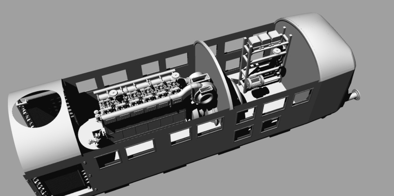

Soderle,
die letzten Tage habe ich Teile des Apparategerüstes, den Generator und den Lichtgenerator fertiggestellt.

BeitragThema: Re: Konstruktion und Probebau der D311 im Maßstab 1:25 gebaut von maxhelene   Sa Jan 19, 2013 9:35 pm
Soderle,
die D311 wächst und wächst.

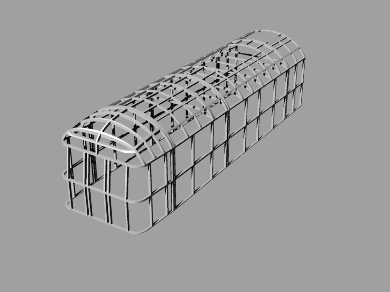

BeitragThema: Re: Konstruktion und Probebau der D311 im Maßstab 1:25 gebaut von maxhelene   Mo Feb 04, 2013 8:41 am
@ Martin,
ich auch, aber mehr höre ich schon deinen Laser surren.
Die letzten Tage habe ich mich über das Dachgerüst hergemacht. Ich habe mich entschieden, es lasern zu lassen (Mafa sei dank Very Happy ).
Außerdem wird der Serviceeinstieg auf dem Dach zum Motor abnehmbar gemacht.

Männlich Anzahl der Beiträge : 16188
BeitragThema: Re: Konstruktion und Probebau der D311 im Maßstab 1:25 gebaut von maxhelene   Mo Feb 04, 2013 9:50 am
Ähnliche Dachkonstruktion hatten Nicole und ich bei der Taigatrommel zu bewältigen. Das Gerüst hat zwar sehr schön aus gesehen, aber war viel zu instabil.
Der Finnkarton war viel zu weich und somit hat das Dach nicht das gemacht was wir wollten.
Wird sich aber bei den Laserteilen von MAFA so nicht darstellen. Die sind aus anderem Material und viel stabiler.
Ich hoffe ich habe hier nicht zu viel versprochen großes zwinkern

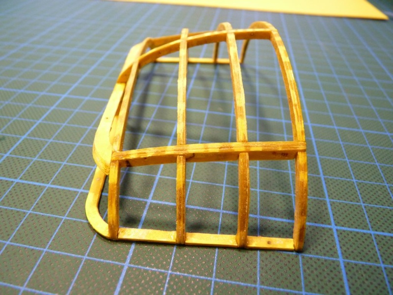

BeitragThema: Re: Konstruktion und Probebau der D311 im Maßstab 1:25 gebaut von maxhelene   Di Feb 19, 2013 10:45 am
Soderle,
um nicht die gleiche Instabilität wie Peter und Nicole beim Spantengerüst mit der Gagarin zu bekommen, habe ich für die D311 ein verstärktes Gerüst konstruiert. Alle Spanten sind 2mm stark und werden aus 1mm Karton herausgearbeitet. Es werden immer zwei Lagen miteinander verklebt um mehr Stabilität zu erreichen.
Bei einer guten Kartonqualität (Bristol) sollte es hier keine Probleme geben.
Einige Spanten entfernt, um die Verzahnung sichtbar zu machen.

@ Martin,
2x Kartonstärke/1mm = 2mm x Einlasstiefe 1,5mm
@Peter,
deine Taigatrommel ist ja auch nicht zusammengefallen und nachdem ich die doppelte Spantenbreite bei jeder Spante habe, dürfte sich nach dem Verkleben nichts mehr verziehen und eine gewisse Stabilität wird auch gegeben sein. Trotz allem, danke für die Info.
MaFa
BeitragThema: Re: Konstruktion und Probebau der D311 im Maßstab 1:25 gebaut von maxhelene   Di Feb 19, 2013 6:40 pm
Hallo Robert
War nur ein Tipp von mir.
Ob zusammen gefallen oder nicht, ist nur Nebensache.
Gerade oder nicht Gerade ist hier die Hauptsache.
Und damit haben Nicole und ich mit der Taigatrommel sehr zu kämpfen gehabt.
Aber jeder muss wissen was er macht.

Weiter geht es mit dem Kolbenluftverdichter und dem Elektromotor. Die druckluftbetriebenen Steuereinrichtungen, Sandstreuer, Brems- und Scheibenreinigungsanlagen möchten ja auch betrieben und mit Druckluft versorgt werden.
maxhelene
Männlich Anzahl der Beiträge : 143
Arbeit/Hobbies : Frührentner
Laune : Je nach Tagesverfassung
Anmeldedatum : 05.06.09
BeitragThema: Re: Konstruktion und Probebau der D311 im Maßstab 1:25 gebaut von maxhelene   So Feb 24, 2013 1:57 pm
Servus,
habe den Kolbenluftverdichter und den Gleichstromreihenschlußmotor nochmals umkonstruiert.
Beim Kolbenluftverdichter handelt es sich um das Fabrikat VV64/100 von der FA. Knorr-Bremse.
Der Gleichstromreihenschlußmotor wurde nach einem Bild aus dem Buch Elektrik der Dieseltriebfahrzeuge von Hans Kohls entworfen. Seite 34, Bild 13.

Servus
ich wollte ja die D311 zuerst fertig konstruieren und danach erst mit dem Bau beginnen. Da ich für meinen Lohnlaser Vorlagen erstellen muß, bleibt mir ja nichts übrig, dass Modell probezubauen, um etwaige Fehler im Vorfeld auszumerzen.
Begonnen habe ich mit den Dachspanten. Diese wurden mit einem Plotter ausgeschnitten und verklebt. Pro Spante sind es 12 Lagen, in Summe 2mm dick. Die Lagen werden auf der Seite mit Weißleim punktiert und gepresst. Danach alles zusammengesteckt und mit Sekundenkleber fixiert und anschließend gehärtet.
Und so sieht das Ganze dann aus.
