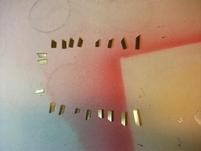

19 oder in Worten: neunzehn
Schanzkleidstützen, wie hier auf dem Bild zu sehen, habe ich bei MYA gezählt. Ich habe sie heute in einer Kleinserie hergestellt.
Anzeichnen, absägen, ...
wieder einspannen und ...
die Ecke abfeilen, teilweise ...
in unterschiedlichen Längen - das Schanzkleid steigt zum Bug hin an - und anschließend in Ultraschall und ...
in Nitroverdünnung baden, ...
auf Karton fixieren und ...
mit Haftgrund übersprühen. Morgen können sie überlackiert und angeklebt werden.
Etwas aufwändiger sind die Stützen vorne am Mittelstück, die werde ich gleich zumindest (aus Karton) anpassen.
Man merkt sicher, dass ich jetzt etwas gelassener an die Sache rangehen kann, so gibt es eben täglich nur kleine Fortschritte.

Die Schanzkleidstützen
sind jetzt alle dran. Das Messingrohr (außen 1,5 mm, innen 1,1 mm) dient als Schutzrohr für das Kabel  des Ankerlichts. Man beachte ein Foto des Originals. Beim Aufschieben der Stützen hat sich die Farbe abgeschabt.
Dem kann abgeholfen werden, hier mit einem kleinen Pinsel schon geschehen. Ja, damit sind wieder 5 Teile angebracht, d.h. ich bin schon bei 25. Es werden noch Wetten angenommen, wie viele es werden bis MYA ganz fertig ist. Wer am nächsten dran ist, darf MYA einmal steuern (natürlich hier in Rheine), verspricht
