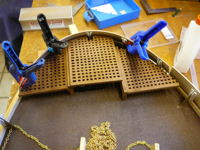

Die Gräting
im achteren Teil, die im Original Rudersegment und Ruderkette abdeckt, bei mir zusätzlich das Servo abdecken muss, sieht im Plan eigentlich ganz einfach aus. Genau so einfach hatte ich sie ja zuerst hergestellt (siehe oben im Bericht.
Auf diesem Foto ist sie noch so zu sehen, wie sie seinerzeit (also vor Jahren schon) hergestellt wurde. Ich hatte ja auf Seite 4 schon beschrieben, dass ich sie jetzt in 3 Teile zersägt habe. Logischerweise kann man sie als Ganzes nicht auf schräg auseinander gehende Schanzkleidstützen aufschieben.
Hier hat der steuerbordseitige Teil bereits seine "Füsse" bekommen und auch die Schlitze für die Schanzkleidstützen sind bereits herausgearbeitet.
Der erste Test, hier noch mit der aufgelegten Schablone, sieht auch recht vielversprechend aus.
Ohne die Schablone sieht es immer noch gut aus.
Hier kann man schon ahnen wie es mal werden soll. Das Teil für die Backbordseite hat inzwischen auch "Füsse" und das Mittelteil kann schon mal aufliegen.
Hier kann man gut sehen, dass die "Erhöhung" der Mitte nötig ist, damit sich darunter das Ruder bewegen kann. Ich denke nicht, dass es beim fertigen Modell den optischen Eindruck sehr stört. Es ist eben ein Zugeständnis ans Fahrmodell.
Mit Blitz sieht man, dass die Anpassung ans Schanzkleid recht passgenau ist. Ob es nicht genau rechtwinklig zur Längsachse liegt oder ob nur das Mittenteil verrutscht ist, kann ich im Moment nicht sagen, mir fällt die Nichtparallelität erst jetzt auf dem Foto auf. Aber leichte Nacharbeit ist ja immer noch möglich.
Insgesamt ist das Einpassen kompliziert und zeitaufwändig und zwar so, dass man fast die Lust verliert, weil es gar nicht vorwärts geht.

BeitragThema: Re: Fertig - Sea Going tug im Maßstab 1:35 gebaut von guennie   So 12 Jan 2014 - 18:26
hallo guenni,
es ist ja meist so das man in einer Nahaufnahme mehr sieht als normal, aber deine Grätings sehen sehr gut aus, auch deine Einpassung "passt"......
Auch wenn man manchmal keine Lust mehr hat, bin ich mir sicher du wirst es hinbekommen....

BeitragThema: Re: Fertig - Sea Going tug im Maßstab 1:35 gebaut von guennie   Mi 15 Jan 2014 - 18:07
Endlich
gibt es einen kleinen Fortschritt, aber alles der Reihe nach.
Nachdem auf dem letzten Foto ja etwas nicht so ganz parallel oder rechtwinklig aussah, habe ich heute erst mal kontrolliert, ob meine Steuerbordgräting richtig sitzt. Nach dem Foto, denke ich, ist alles rechtwinklig zur Mittelachse.
Auch mit dem aufgelegten Mittelteil stimmen die Winkel und sogar die Kanten sind parallel. Es war also nur schlampig aufgesetzt gewesen. Somit ist der erste Stein schon vom Herzen gefallen.
Also konnte jetzt auch die Backbordgräting angepasst werden und ....
mit dem probehalber aufgelegten Mittelteil sieht es schon recht vollständig aus, auch ...
wenn das Mittelteil noch etwas vorsteht.
Aus dieser Perspektive zeigte sich allerdings, dass das Mittelteil nicht sauber aufliegt. Schuld war die Achse des Ruderschaftes, die oben etwas überstand. Also: Ruder demontieren, am Ruderschaft die überstehende Achse kürzer feilen und alles wieder zusammen setzen.
Da das Mittelteil jetzt ja saube aufliegn soll, muss es natürlich auch breiter werden - vorher saß es ja dazwischen - also wurden noch links und rechts je 2 Leisten angeleimt ...
und jetzt sitzt es schon fast perfekt.
Auch wenn das Bild etwas unterbelichtet ist kann man erkennen, dass das Mittelteil jetzt sauber aufliegt.
Gut ist jetzt auch zu sehen, dass die Rudermaschine durch die Gräting vollständig verdeckt wird. Das einzige, woran jetzt noch erkennbar ist, dass die Rudermaschine AUF Deck ist, ist eben das leicht erhöhte Mittelteil, was in meinen Augen aber nicht störend wirkt, auch wenn es nicht genau dem Plan entspricht. Ich habe auch die Ruderkette mal an ihren ungefähren Platz gelegt.
So in etwa wird also die Ruderanlage mal aussehen.
So ganz konnte ich es dann doch nicht lassen und ich habe mal ein Teil mit Porenfüller behandelt. Ich war erstaunt, wie dunkel es wurde. Außerdem sieht man auf diesem Bild den bündig gefeilten Ruderschaft.
Ich habe die Gräting mit nach Hause genommen, um sie weiter zu behandeln, ansonsten wird es erst in einer Woche wieder weiter gehen.
Bis dahin grüßt

Zu guter Letzt noch ein paar Fotos der Gräting, jetzt im Schlepper:
Ich denke, so kann es bleiben!
Wenn man das Foto genau betrachtet, kann man sehen, dass die Innenseite des Schanzkleides überall da, wo nicht geklebt werden muss, schon mal mit Porenfüller behandelt wurde, weil man später so schlecht dran kommt. Es wird jetzt geschliffen, evtl. nochmal gestrichen usw. bis die Oberfläche lackierfähig ist. Nach dem Anbringen kommt dann nur noch die Farbe drauf. Viel mehr ist heute leider nicht geschehen, weil ich auch die Gräting am anderen Schlepper angepasst habe, mein Freund ist daran verzweifelt.
Dafür hat er in dieser Zeit für mich ein Zangenbänkchen angefertigt. Jetzt habe ich auch eines für größere Zangen. So hilft man sich eben gegenseitig.
