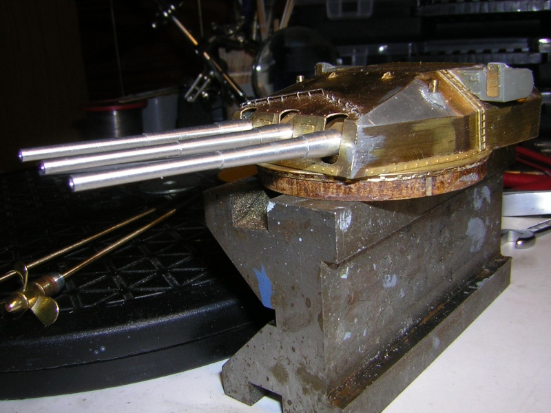

das erste geschütz (komplett aus metall). bonus vorgabe : alle läufe müssen sich einzeln bewegen lassen und dürfen nicht durch eigengewicht absacken.
Admiral Graf Spee  1/200  scratch gebaut von Klabauter Dscn5012
verlöten und verputzen
Admiral Graf Spee  1/200  scratch gebaut von Klabauter Dscn5013
Admiral Graf Spee  1/200  scratch gebaut von Klabauter Dscn5014
geschafft !
Admiral Graf Spee  1/200  scratch gebaut von Klabauter Dscn5015
Admiral Graf Spee  1/200  scratch gebaut von Klabauter Dscn5016
Admiral Graf Spee  1/200  scratch gebaut von Klabauter Dscn5017
vergleich mit einem turm der bismarck.
im 2.weltkrieg gab es kein hauptgeschütz (drillingsgeschütz ! )welches so schnell feuern konnte, wie dies der deutschen panzerschiffe.
das problem welches alle anderen nationen hatten , war dass das geschütz nach jeder salve wieder in 0-stellung zum laden gebracht werden musste

schornstein im rohbau fertig
Admiral Graf Spee  1/200  scratch gebaut von Klabauter 31ffd710

weiter mit dem schornstein . hatte erst falsche scheinwerfer (falscher typ) . also diese wieder abgerupft und neue gefriemelt .
rauchgenerator Lokomotive  und alles schön verkabelt . noch ein bissel lack - puh zu 80% is der schornstein jetzt fertig.
Admiral Graf Spee  1/200  scratch gebaut von Klabauter 8f575210
volldampf voraus !  Heiss
Admiral Graf Spee  1/200  scratch gebaut von Klabauter C4433a10
