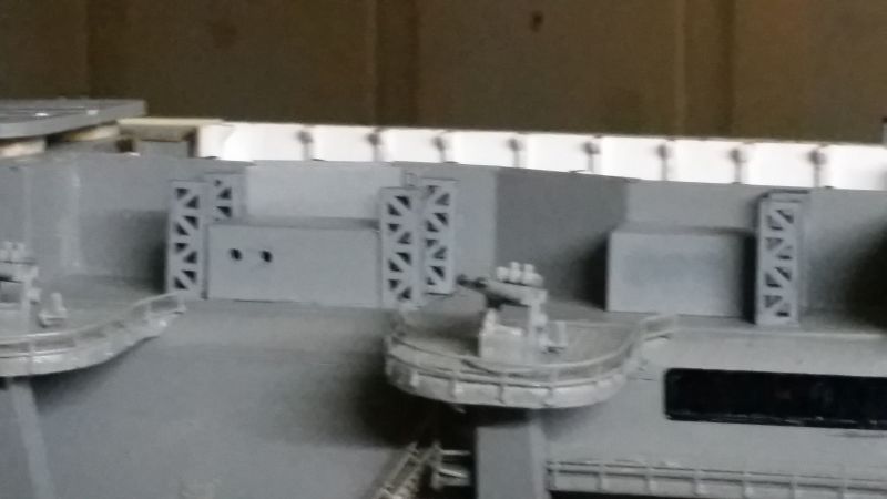

Ich habe heute nach dem Lackieren an Back und Steuerbord die nächsten Stützen für das Deck angeklebt
danach habe ich die beiden Suchscheinwerfer für das Flugdeck für die Beleuchtung
aufgearbeitet. Zuerst habe ich in den Sockel eine 1mm Bohrung gebohrt, dann in
den unteren Teil des Gehäuse ein Kerbe gefeilt und eine 3 Volt Micro LED mit Kupferlitze
eingesetzt und die Bohrung im Sockel mit transparentem Silikon verschlossen.
Anschließend habe ich aus einer klaren Blisterpackung (reste von den Flugzeugen)
5mm Scheiben mit einem Locheisen ausgestochen und in das Gehäuse geklebt.
So das war es wieder für heute. Noch einen schönen Abend.
