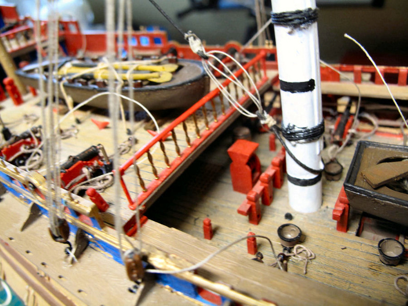

es geht langsam weiter.
Erst mal die Stage für den Besanmast gefertigt.
die ersten Stagen der Untermasten sind fertig
jetzt wurden die Zutakelung der Untermasten fortgesetzt.
Die Seitentakel
das Takelgarn für die Talje hat mir gar nicht gefallen, also wurde es gewechselt
Das Bild zeigt den Unterschied
jetzt wurden die Seitentakel fertiggestellt, aber noch nicht gespannt, das Erfolgt zusammen mit dem Spannen der Wanten.
auch das Takelgarn der Taljereeps bei den Stagen wurde gewechselt aber noch nicht gespannt
Das war es schon für heute.

ein wenig weitergebaut, Rüstjungfer mit Beschlag und
Püttingeisen. Die Püttingeisen sollten, weil das Schiff von 1670
ist, als Bandeisen nach holländischen Vorbild sein. Also keine
Ketten. Waren bei den Franzosen nur bis mitte 17. Jahrhundert.
Der Bausatz schlägt vor, diese aus einem Garn herzustellen.
Ist zwar kein Bandeisen, aber ich baue es mal so.
Die Bilder zeigen einen noch sehr chaotischen Zustand
als nächstes mal die ersten Wanten gesetzt.
Jetzt werde ich erst mal in dieser Weise weiterbauen.
Takelgarne sind bestellt, und dann wird es so langsam weitergehen.

wie Dirk schon schreibt, wird die Takelung eine Mammutaufgabe.
Aber immer in kleinen Schritten, und irgendwann wird es fertig sein.
Von den nächsten kleinen Schritten der Wanten ein paar Bilder:
Einen schönen Sonntag noch.
