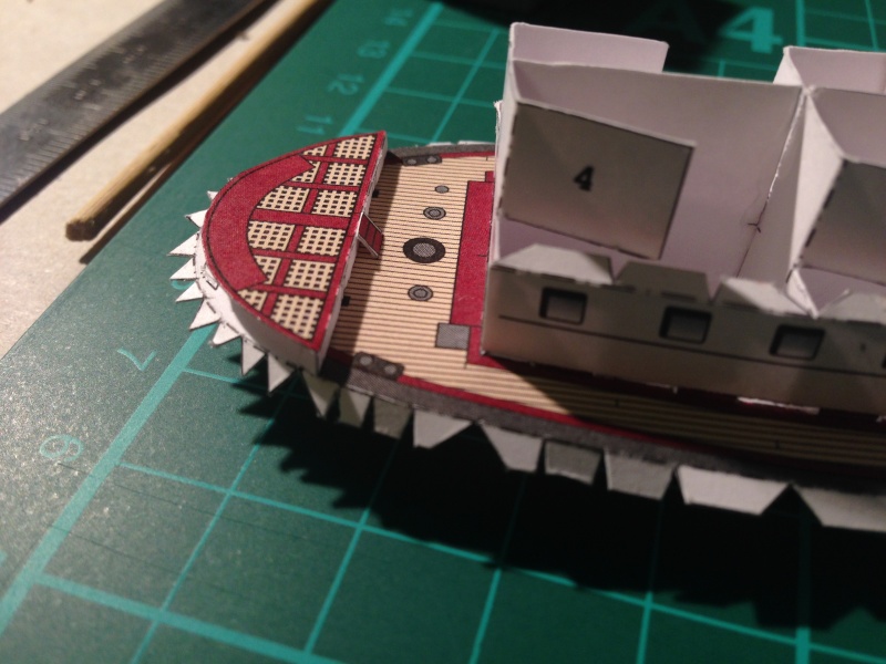

So und nun auch noch ein kleines abendliches Update des heutigen Tages:
Das Bug-Deck-Teil (schreibt man das so  Laughing ) wurde ausgeschnitten und die Reling zusammengeklebt. Hier stieß ich erstmalig auf kleinere Schwierigkeiten, da die einzelnen Abschnitte nicht so recht zusammen passen wollten. Musste einige Lücken deswegen mit etwas Kleber füllen. Nun passt aber alles und sieht okay aus.
Und hier das ganze verbaut. Die Lücken fallen hier recht deutlich durch das Licht von hinten auf, aber kommt ja noch ne Ausenwand dran. Übernacht wird dann alles mal beschwert. Als nächstes steht dann das Heck-Teil an.
Einen schönen Abend euch allen

Sieht ja schon sehr gut aus deine Arbeit, und wenn man bedenkt das das dein erstes Papiermodell ist, sehr sauber. Nun zu deiner Frage, mit dem Ritzen liegst du richtig , damit erzielst du die besten Ergebnisse. Bei einer neuen Klinge darfst du nur leicht über die Linie fahren, deshalb benutze ich zum ritzen nur stumpfe Klingen denn damit kann nichts schiefgehen.
Grüße Herbert

danke für die Blumen, man tut natürlich was man kann Very Happy Ich habe jedenfalls spaß bei der Sache. Ich bin jedenfalls auf die ganz besonders kleinen Sachen gespannt. Poller, Winden und Anker-Anlage etc. Das wird ein Geduldsspiel schätze ich. Aber man wächst ja bekanntlich mit seinen Aufgaben.
Zu den stumpfen Klingen. Ich habe alles neu gekauft. Ich hab aktuell nur scharfe Klingen kopfschütteln Aber die werden sicher noch früh genug Stumpf Smile Bis dahin lass ich einfach das Gewicht der Klinge die Arbeit machen.

Hallo liebe Kleber und Bastler,
die letzten zwo Tage hab ich leider kaum zeit zum kleben gefunden. Aber ein kleines "mini"-update möchte ich dann doch mal schreiben.
Moment, das sieht ja fast aus wie das Bild vom letzten Mal. Joah, stimmt. Aber die "Bänke", achtet auf die "Bänke" Very Happy Projekt verstärken erfolgreich abgeschlossen und die Bänke sind an ihrem vorgesehenem Platz. Das ausschneiden war allerdings recht ühsam mit dem Cuter ^^
@Günter: Freut mich zu hören, dass du auch weiter zuschaust. Den Leuchtturm den du gerade baust habe ich mir auch schon angeschaut. Sieht bisher nach einem sehr schönen Modell aus. Ich selbst habe bisher noch nie reine Lasercutmodelle gesehen. Wusste gar nicht das es so was gibt, gut zu wissen.
ich selbst mag die "graue Flotte" zum Teil sehr gern. Gibt auch da schon einige interessante Schiffchen, aber auch gerade die Nutzschiffahrt finde ich immer sehr Interessant. seien es Forschungsboote, Schläpper, Fähren und co. Plane in Zukunft noch zwei weitere ziviel Schiffchen zu bauen. Aber erstmal das eine Abschließen Very Happy
Die Grätling bie meiner Fähre und bei deinem Schlepper sehen in der Tat recht ähnlich aus. Vielleicht findet sich später noch die eine oder andere weitere Ähnlichkeit. Ist der Schlepper eigentlich ein RC Modell?
@Riklef: Danke nochmal für den Hinweis mit dem Verstärken. Wie oben zu sehen ist es gelungen. Das mit dem Ausstanzen der Löcher wird echt interessant. Wusste nicht, dass es so viele verschiedene Werkzeuge gibt, mit denen man das bewerkstelligen kann. Mein vater hatte noch einige alte Lochpfeifen im Keller, mit denen werde ich mal mein Glück probieren.
Ich schätze, dass ich zum Teil noch zu vorsichtig mit dem ritzen vorgehe Rolling Eyes zum teil werden die knicke dadurch an der knickstelle rund, was natürlich beim Einkleben zu Problemen führte, aber ich schätze das kommt dann alles auch mit der Erfahrung. Bisher bin ich so weit zufrieden mit dem Modell.

Hallo Max,
Deine Bilder zeigen mir, dass Du das Modell doch mit einiger Übung angehst.
Zwei im Bild sichtbaren Knicklinien (Kontaktflächen zu 4 und 5) erscheinen mir vor dem Knicken nicht vorgeritzt - deshalb auch die "Knicke" mit Radien.
Ansonsten - weiter so und Erfahrungen sammeln!

Hi Roland,
danke für deine Antwort. Ich hatte vor einigen Jahren (ware ich so 12 oder 13) mich ein bisschen mit Kartonmodellbau auseinadnergesetzt. Hatte da ein Modell der Wartbug angefangen, allerdings landete das irgendwann im Müll ^^'
Das stimmt, Kontaktfläche 4 und 5 wurden ohne anritzen geknickt. Anfangs hatte ich die Teile statt anzuritzen nur mit einer stumpfen Stecknadel vorgepfalzt. Hat, wie ich feststellen musste, nicht so gut geklappt. Jetzt ritze ich alles vor, allerdings habe ich da noch nicht so das gefühl für die richtige tiefe des Schnittes. Wird aber langsam besser Smile
