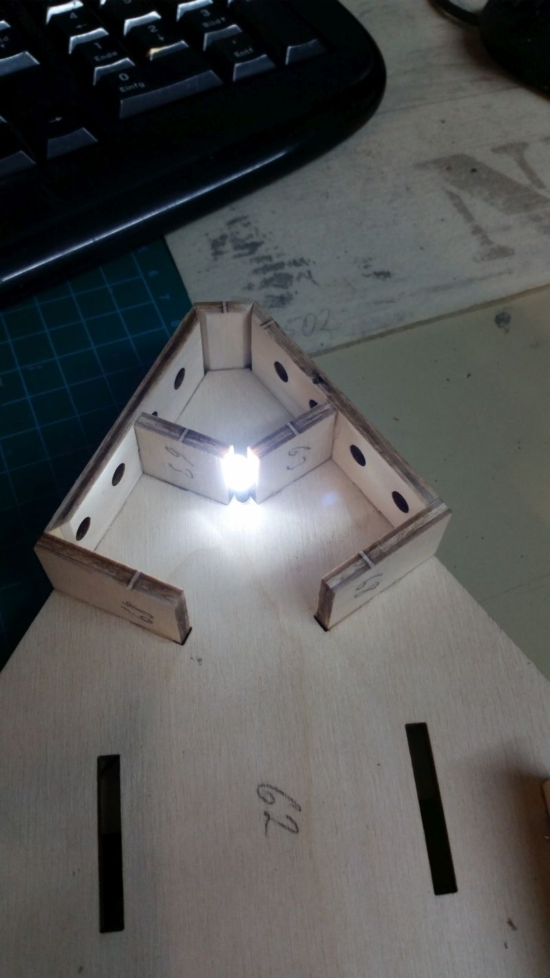

Hallo scampolo
Es freut mich das Dir meine Bauweise gefällt, eine Beleuchtung einzubauen,
bietet sich bei diesem Maßstab gerade zu an.
Da ich jetzt auch die Warmweißen LED`s erhalten habe , hatte ich sofort
einen vergleich durchgeführt, zuerst die Kaltweisse danach die Warmweisse
HMS HOOD 1:200 von Hachette gebaut von arrowsmodell - Seite 3 20160410
HMS HOOD 1:200 von Hachette gebaut von arrowsmodell - Seite 3 20160411
das Warmweiss sieht natürlich etwas  dezenter aus aber ich werde mir die
Option Kalt oder Warmweiss je nach Einbauort offen lassen. Außerdem habe
ich mir für besonders kleine stellen noch 0,75 mm Lichtleiter besorgt.
Zu allem Glück ist heute auch noch mein Buch nach längerer Wartezeit gekommen.
Ist zwar in englischer Sprache aber es hat auch einen schönen Bildteil in 3D.

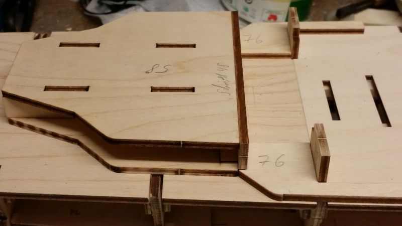

So hier sind die nächsten Fotos vom Baufortschritt!
Weiter geht es mit den Aufbauten, wobei ich erst alles trocken
eingepasst habe und dann wurde alles verleimt. Bei den langen
Seitenwänden mussten die Stirnseiten erst einmal angeschrägt werden
HMS HOOD 1:200 von Hachette gebaut von arrowsmodell - Seite 3 20160441
HMS HOOD 1:200 von Hachette gebaut von arrowsmodell - Seite 3 20160442
HMS HOOD 1:200 von Hachette gebaut von arrowsmodell - Seite 3 20160443
als nächstes war ein kleineres Aufbauteil an der Reihe,auch hier erst Trocken anpassen
dann verleimen,aber so das es wieder abnehmbar war um die Ecken abzurunden.
HMS HOOD 1:200 von Hachette gebaut von arrowsmodell - Seite 3 20160444
HMS HOOD 1:200 von Hachette gebaut von arrowsmodell - Seite 3 20160510
HMS HOOD 1:200 von Hachette gebaut von arrowsmodell - Seite 3 20160445
HMS HOOD 1:200 von Hachette gebaut von arrowsmodell - Seite 3 20160511
Leider sind ein paar Fotos etwas unscharf aber ich glaube es ist noch zu vertreten.

Hallo Freunde des Modellbaus !
Da ich im Endeffekt nur auf einen Kurzbesuch zu Hause bin, habe ich auch nicht
Allzu viel geschafft. Habe nur ein paar Spantverstärkungen angebracht
alle zeige ich nun nicht,ferner habe ich das letzte Deck achtern auf den Rahmen geklebt,
aber ohne Anpassungsarbeiten ging es auch hier nicht. Unter dem Deck werden später
die Motoren eingebaut

Hallo Scampolo.
Danke das es Dir gefällt. Damit Du bzw. Ihr nicht länger warten müsst,
sind hier ein paar Bilder von der oben erwähnten Beleuchtung. Und zwar
habe ich 2 Kupferdrähte 1,5mm in die Decksbalken geklebt,vorher aber noch
entsprechende Nuten dafür eingefräst. Dann wurden die 5mm Löcher für die Led`s
gebohrt und die selbigen eingedrückt, die Bohrungen sind so passend das die Led`s schön
stramm sitzen.Anschließend wurden alle verlötet. Für den Test habe ich einen 6 Voltblock angelegt.
HMS HOOD 1:200 von Hachette gebaut von arrowsmodell - Seite 3 20160612
HMS HOOD 1:200 von Hachette gebaut von arrowsmodell - Seite 3 20160613
HMS HOOD 1:200 von Hachette gebaut von arrowsmodell - Seite 3 20160614
HMS HOOD 1:200 von Hachette gebaut von arrowsmodell - Seite 3 20160615
HMS HOOD 1:200 von Hachette gebaut von arrowsmodell - Seite 3 20160616
HMS HOOD 1:200 von Hachette gebaut von arrowsmodell - Seite 3 20160617
Den eigentlichen Anschluss mit dem Steckersystem werde ich erst später machen.
