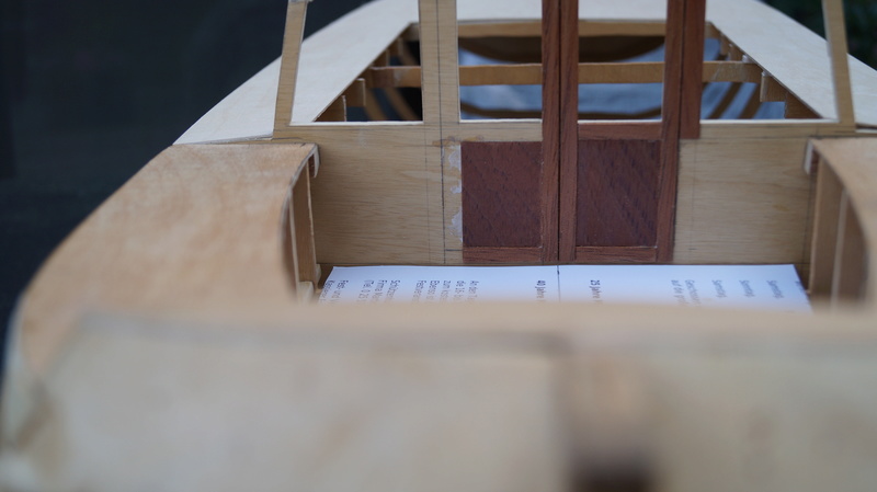

Die beiden Furnierstücke auf der Kajütwand ...
waren jetzt meiner Ansicht nach lackierfähig, d.h. sie bleiben so, werden nicht mehr mit Porenfüller oder SSG behandelt. Auch die Tür und Fensterrahmen bekamen das "OK" und deshalb ...
wurden die ersten Teile an den für sie vorgesehenen Platz verbracht und dort mit modernster Klebetechnologie befestigt. (Liest sich schön geschwollen, oder?)

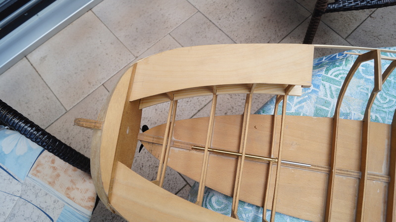

Auch am Schiff ging es weiter, so wurden ...
die Spanten in der Plicht bearbeitet, d.h Boden und Seitenwännde geschliffen. Auch die Kajütwand ...
wurde weiter bearbeitet. Nicht nur dass die Decksauflage ...
auch an Boackbord auf die richtige Höhe gebracht wurde, nein ...
sie erhielt auch noch ein weiteres Stück Edelholz - im Bild noch unter dem Pressholz versteckt. So ...
sieht es ohne Abdeckung aus.

die Trägerplatte ausgesägt, die Schraubenköpfe angezeichnet und ...
Löcher dafür gebohrt, damit ...
der Motorträger glatt anliegt.
Sieht doch ordentlich aus, oder nicht? Jetzt fehlt nur noch ...
der 2. Abschnitt, dann kann alles eingeklebt werden, schließlich soll es ja weitergehen.

Die Motorbefestigung
blieb heute noch lange ein Thema. Es wurde nicht nur der Sperrholzstreifen angeklebt, sondern -- wie man sieht - auch eine Lage Balsaholz und ...
sogar noch eine zweite. Dann wurde ...
fast alles wieder abgeschliffen, so dass die Auflage plan war. Warum? Um eine bessere Klebefläche zu haben, aber auch um evtl. überkommendem Wasser keine Chance zu geben sich in einer nicht zugänglichen Stelle festzusetzen. Schlußendlich jedenfalls ...
wurden die Auflagen festgeklebt und ...

Noch mehr
Edelholz für die Kajütrückwand! Zumindest wurde es schon mal angepasst und ...
zur Weiterbehandlung auf Pappe fixiert. Festgeklebt wurde dagegen ...
die weitere Rückwandverkleidung. Auch sie wartet auf den weiteren Ausbau. Wie der werden soll? Wird noch nicht verraten, dass sollen sich alle Interessierten selber ansehen. Motivation nennt man sowas wohl.
Auch in der Plicht ist ein ominöses Teil hinzugekommen.
Seht euch das Foto an, in einem der Spantzwischenräume ist sowas ähnliches wie ein Rahmen zu sehen, ...
hier nochmal in Großaufnahme. Wofür der ist? Es dürfen alle mitraten!
Bis zur Auflösung (desGeheimnisses) grüßt Günter

Ratefüchse
scheint es ja nicht allzu viele zu geben, zumindest hat sich an meiner Aufforderung bis jetzt niemand beteiligt. Na gut, dann ein paar weitere Fotos:
Der Kasten ist von innen mit weisser ABS-Platte ausgekleidet worden ...
und auf diesem Bild wieder eingesetzt. Na, dämmerts schon? Immer noch nicht? Was liegt oben auf dem Plichtsitz? Nein? Na gut, dann das nächste Foto:
Und noch mal im Detail. Jetzt aber! Immer noch nicht? Na, was sollte man beim Segeln immer griffbereit haben? Na klar, Rettungswesten! Es werden 2 Stauräume für Rettungswesten. Ich habe das auf einem Foto im Internet gesehen und es hat mich so überzeugt, dass ich bei mir gedacht habe: das muss bei Molly auch sein.
Ich denke, das ist realistisch, oder?
