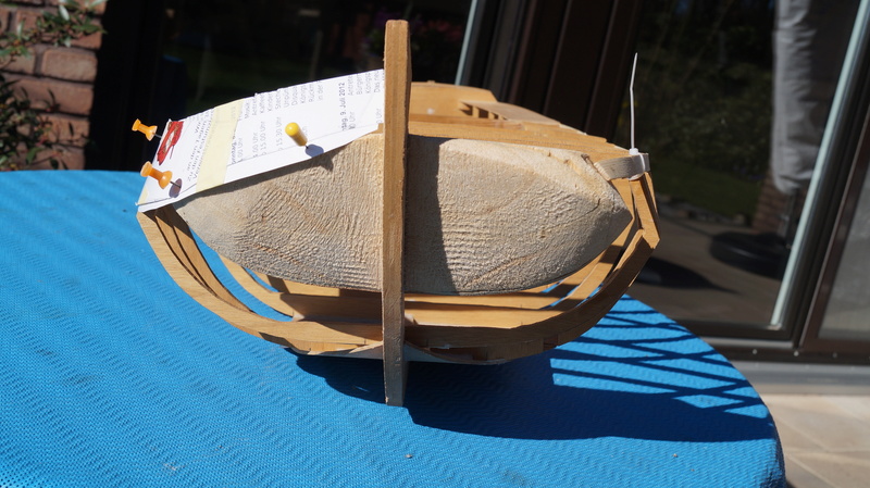

Der Leim
Enkhuizer Boljacht im Maßstab 1 : 8 gebaut von guennie - Seite 2 Dsc09932
war trocken und das Wetter auch, also durfte sich Molly mal draußen umsehen. Auf diesem Foto sieht man, das die Spanten im Bereich des Schanzkleids recht gut parallel stehen, bzw. ...
Enkhuizer Boljacht im Maßstab 1 : 8 gebaut von guennie - Seite 2 Dsc09935
die Neigung im weiteren Verlauf gleichmäßig zunimmt. Auch die "Knicklinie" stimmt recht gut, es sind keine größeren Ungenauigkeiten zu sehen. Insofern bin ich recht zufrieden und denke dass der Rumpf trotz der freischwebenden Bauweise später dem Plan entspricht und maßhaltig ist.
Enkhuizer Boljacht im Maßstab 1 : 8 gebaut von guennie - Seite 2 Dsc09931
Enkhuizer Boljacht im Maßstab 1 : 8 gebaut von guennie - Seite 2 Dsc09933
Zurück im Bastelkeller habe ich mal die Leiste an der Backbordseite probehalber angeklemmt. Auch das sieht - denke ich - akzeptabel aus. Es könnte also tatsächlich ein Schiff draus werden, das "Gerippe" muss nicht in die Tonne.
Bis zur Fortsetzung
grüßt Günter

Enkhuizer Boljacht im Maßstab 1 : 8 gebaut von guennie - Seite 2 Dsc09939
habe ich noch etwas dran gearbeitet, (Die Fotos entstanden am Samstag kurz vor Schluss, die Besucher waren alle weg) und ...
Enkhuizer Boljacht im Maßstab 1 : 8 gebaut von guennie - Seite 2 Dsc00010
nach weiteren Arbeiten gestern ist dies der derzeitge Zustand. Im Moment sieht mir das Vorschiff etwas nach links verzogen aus, ich bin mir aber nicht sicher, ob dies nur durch den einen etwas schief sitzenden Spant kommt oder generell so ist. Man beachte übrigens, dass jetzt beide Seiten des Balsabuges geschliffen sind. (Das habe ich bei dem schönen Wetter gestern draußen gemacht, weil ich drinnen die rote Karte gezeigt bekam).
Inzwischen dürfte der Leim auch ziemlich trocken sein. Bsi später mal.
