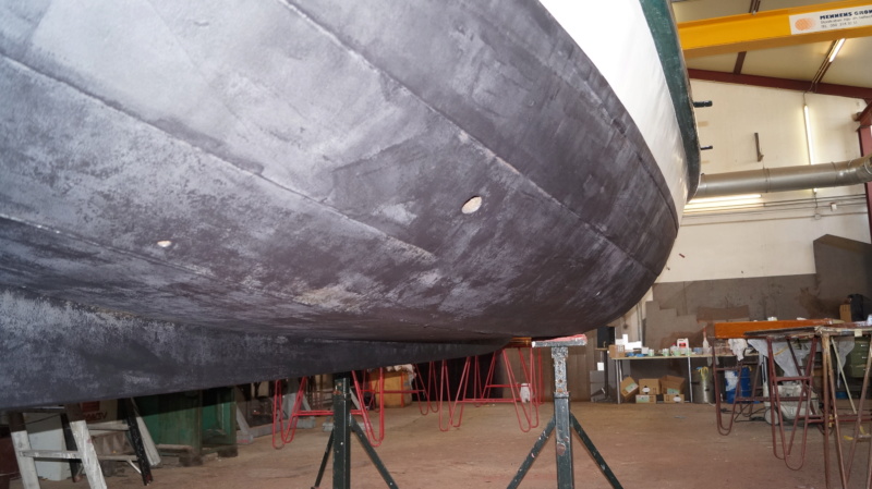

Wegen des Wintereinbruchs
hat das Sommerprojekt heute Pause. Kürzlich in Heeg bei der Ostara von Freddy und seinem Vater sind ja diese Bilder entstanden (eins davon hatte ich ja schon gezeigt)
Enkhuizer Boljacht im Maßstab 1 : 8 gebaut von guennie - Seite 24 Dsc03411
Die Ostara von vorn ...
Enkhuizer Boljacht im Maßstab 1 : 8 gebaut von guennie - Seite 24 Dsc03410
und von achtern. Was fällt auf? Ich muss zugeben, mir ist es erst auf den 2. Blick aufgefallen bzw. nachdem ich mir die Bilder nochmal angesehen hatte. Am Bug sind es 4 Planken, am Heck nur 3. Ja wo ist die 4. Planke geblieben. Erst nach heftiger Nachbearbeitung ...
Enkhuizer Boljacht im Maßstab 1 : 8 gebaut von guennie - Seite 24 Dsc03610
war es zu erkennen, sie hört einfach mitten am Rumpf auf. Die Klinkerung ist also keine echte Klinkerung, sie ist am Bug und am Heck angedeutet und unter Wasser irgendwie hingefummelt.
Enkhuizer Boljacht im Maßstab 1 : 8 gebaut von guennie - Seite 24 Dsc03412
Hier ist das Bild von der Bugansicht nochmal kräftig aufgehellt und so ist gut zu erkennen, dass zwischen den 4 Planken und dem Plattboden ganz unten noch eine 5. Planke? eingeschoben ist. Um diese 5. Planke geht es mir bei Molly derzeit. Ich habe die oberen Planken mit Bleistiftstrichen markiert und auf diese Weise gesehen, wo noch etwas fehlt. Und siehe da ...
Enkhuizer Boljacht im Maßstab 1 : 8 gebaut von guennie - Seite 24 Dsc03710
es ergab sich so eine Art Keil, der hier schon mal grob aus 1 mm Sperrholz zugeschnitten ist. Er wurde ...
Enkhuizer Boljacht im Maßstab 1 : 8 gebaut von guennie - Seite 24 Dsc03821
noch ein wenig mit Wasserdampf behandelt und ...
Enkhuizer Boljacht im Maßstab 1 : 8 gebaut von guennie - Seite 24 Dsc03820
liegt jetzt fast perfekt an auch wenn man ihn nicht festhält. Am Plattboden ist er ...
Enkhuizer Boljacht im Maßstab 1 : 8 gebaut von guennie - Seite 24 Dsc03822
dank Unterfütterung bündig (was mit den Fotos vom Unterwasserschiff der Ostara übereinstimmt). Nach "oben" hin habe ich mir das jetzt so gedacht: es wird wieder mit Balsa bündig aufgefüttert, so dass die darauf geklebte Planke gegenüber dem Keil 1 mm übersteht. Und schon ist die erste Klinke entstanden. Ich hoffe, es funktioniert so, wie ich mir das ausgedacht habe. Erst mal ist jetzt natürlich das Gegenstück an Steuerbord dran und entsprechende Stücke am Heck, also mühsam ernährt sich das Eichhörnchen.

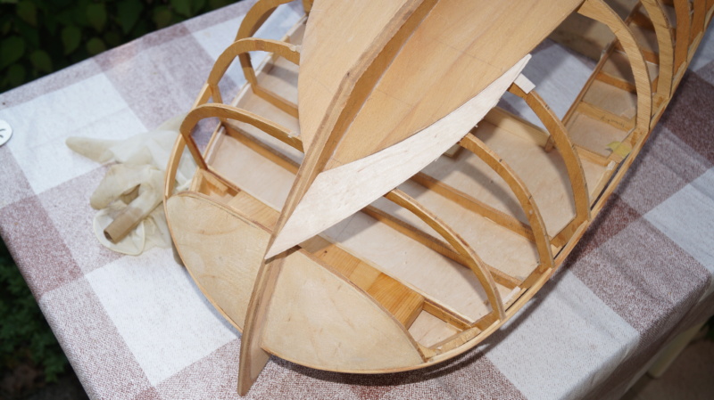

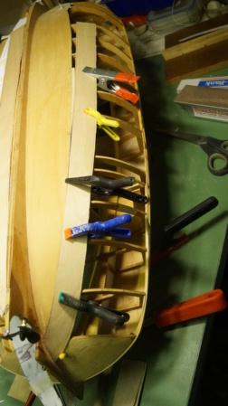

Neue Bilder
Enkhuizer Boljacht im Maßstab 1 : 8 gebaut von guennie - Seite 24 Dsc03830
von Molly gibt es. Nach einigen Nacharbeiten war die Passform gut, also ...
Enkhuizer Boljacht im Maßstab 1 : 8 gebaut von guennie - Seite 24 Dsc03829
kam wasserfester Weissleim zum Einsatz und das Ergebnis ...
Enkhuizer Boljacht im Maßstab 1 : 8 gebaut von guennie - Seite 24 Dsc03828
kann sich sehen lassen. Es sieht doch sehr schön symmetrisch aus, oder? Umgedreht ...
Enkhuizer Boljacht im Maßstab 1 : 8 gebaut von guennie - Seite 24 Dsc03831
sieht man die Nähe zum Original noch besser. Was meinen die Experten so? Stimmt die Optik?

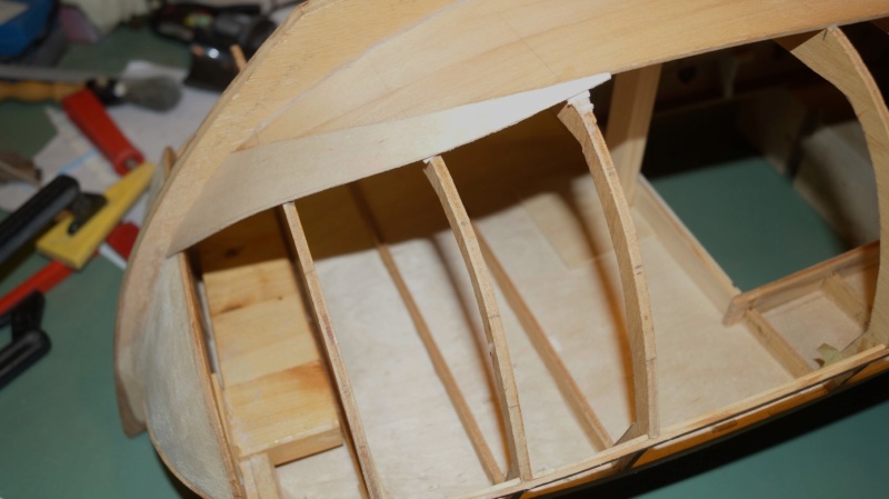

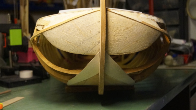

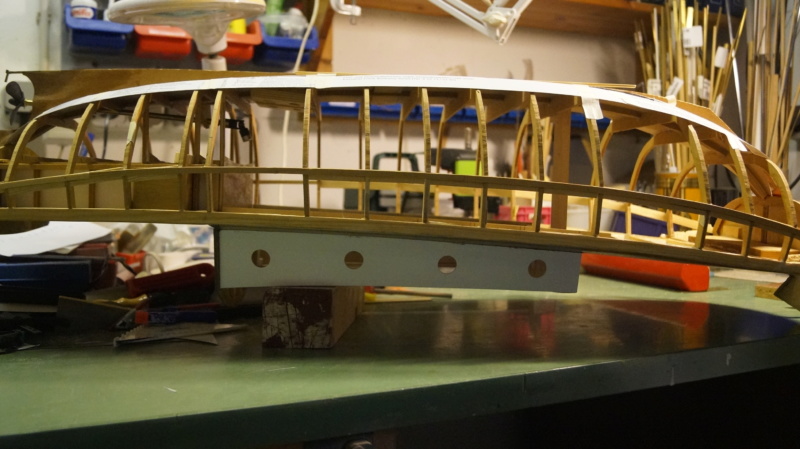

Als nächstes machte ich mich an das Gegenstück am Heck. Ich begann am Achtersteven und arbeitete mich langsam zum Bug hin. Ich war nicht schlecht überrascht, ...
Enkhuizer Boljacht im Maßstab 1 : 8 gebaut von guennie - Seite 24 Dsc03833
als meine Schablone plötzlich in der Mitte zusammenwuchs. Nach Augenschein passte es sehr gut und ...
Enkhuizer Boljacht im Maßstab 1 : 8 gebaut von guennie - Seite 24 Dsc03834
auch von der Seite gibt es nichts auszusetzen, oder?

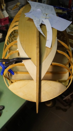

Enkhuizer Boljacht im Maßstab 1 : 8 gebaut von guennie - Seite 24 Dsc03832
Und so sieht dann die Abwicklung aus, die jetzt auf 1 mm Sperrholz übertragen wird. Den Spalt am Plattboden gedenke ich mit Kiefernleisten zu schließen.
Ich hoffe, es gefällt. Wenn übrigens jemandem ein Fehler auffallen sollte, dann lasst mich nicht vor die Wand laufen, sondern sagt es mir.

BeitragThema: Re: Enkhuizer Boljacht im Maßstab 1 : 8 gebaut von guennie   Enkhuizer Boljacht im Maßstab 1 : 8 gebaut von guennie - Seite 24 Icon_minitimeSo 24 Jun 2018 - 13:57
Hi Günter...
Die Optik stimmt und ich bin sehr zufrieden mit Deinen Fortschritten.
Das wird eine "runde" Sache. zwei
Enkhuizer Boljacht im Maßstab 1 : 8 gebaut von guennie - Seite 24 Empty
BeitragThema: Re: Enkhuizer Boljacht im Maßstab 1 : 8 gebaut von guennie   Enkhuizer Boljacht im Maßstab 1 : 8 gebaut von guennie - Seite 24 Icon_minitimeSo 24 Jun 2018 - 19:57
danke für die Rückmeldung! Wenn du dein Okay gibst, gehe ich davon aus, dass dir nichts Negatives aufgefallen ist. Ich werde also so weiter bauen.

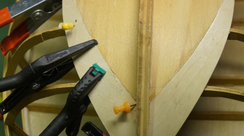

Der kleine Schlitz
zwischen Beplankung und Plattboden ...
Enkhuizer Boljacht im Maßstab 1 : 8 gebaut von guennie - Seite 24 Dsc03835
soll durch diesen Zahnstocher geschlossen werden.
Enkhuizer Boljacht im Maßstab 1 : 8 gebaut von guennie - Seite 24 Dsc03836

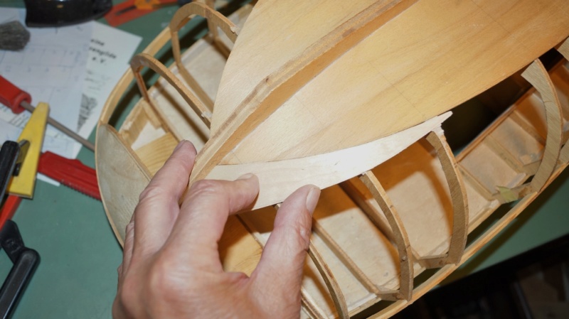

Dazu muss er natürlich erst mal an Ort und Stelle. Im Bild ist gerade fixiert. Und während der Leim trocknet, so dachte ich, könnte ich mich um die Beplankung kümmern. Schon vor einiger Zeit habe ich deshalb ...
Enkhuizer Boljacht im Maßstab 1 : 8 gebaut von guennie - Seite 24 Dsc03837
1mm Sperrholz gekauft und das ...
Enkhuizer Boljacht im Maßstab 1 : 8 gebaut von guennie - Seite 24 Dsc03838
in ausreichender Größe und Menge. Aber als ich die Planke übertragen wollte - was ich nur auf dem großen Terrassentisch machen kann - fing es wieder an zu nieseln und so wurde es vertagt. Es blieb mir nur noch ...

Enkhuizer Boljacht im Maßstab 1 : 8 gebaut von guennie - Seite 24 Dsc03841
gibt es neue Fotos. Dies ist die 1 mm Sperrholzplatte, die ich extra für die Rumpfbeplankung gekauft habe. Ich war davon ausgegangen, dass ich die Planken jeweils über die gesamte Schiffslänge laufen lasse, also 90 plus Breite 2 x 16 gleich 120. Mit Zugabe 150. Inzwischen habe  ich mich aber entschlossen, jede Planke einmal (etwa) in der Mitte zu stückeln. Warum? Weil es sehr schwierig ist  spitz zulaufende Teile exakt auf die passende Länge zu schneiden. Bei stumpfem Aufeinandertreffen ist das dagegen kein Problem. Auch ...
Enkhuizer Boljacht im Maßstab 1 : 8 gebaut von guennie - Seite 24 Dsc03844
diese Planke habe ich nicht in einem Stück gezeichnet sondern, ...
Enkhuizer Boljacht im Maßstab 1 : 8 gebaut von guennie - Seite 24 Dsc03843
nur die achtere Hälfte, die aber zweimal und spiegelverkehrt für Steuer- und Backbordseite. Mit der Schere ...
Enkhuizer Boljacht im Maßstab 1 : 8 gebaut von guennie - Seite 24 Dsc03842
wurden sie dann grob zugeschnitten und warten jetzt auf die weitere Bearbeitung. (Im Moment muss ich ein wenig Schriftkram erledigen.)

Fortschritte
wenn auch kleine gibt es zu vermelden. Nach dem Zahnstocher wurden die schon bekannten ...
Enkhuizer Boljacht im Maßstab 1 : 8 gebaut von guennie - Seite 24 Dsc03845
Balsaholzstreifen zum Ausgleich des Niveaus angebracht und im Bereich des Achterstevens ...
Enkhuizer Boljacht im Maßstab 1 : 8 gebaut von guennie - Seite 24 Dsc03846
noch eine zusätzliche Auflagefläche (wegen der starken Rundung dort) und nach einiger Nachbearbeitung ...
Enkhuizer Boljacht im Maßstab 1 : 8 gebaut von guennie - Seite 24 Dsc03847
durfte das Teil mal Probe liegen. Inzwischen habe ich es noch weiter bearbeitet und ...
Enkhuizer Boljacht im Maßstab 1 : 8 gebaut von guennie - Seite 24 Dsc03848
es sieht so aus. Zumindest an der Innenkante ist es "fertig". Die Außenkante muss jetzt so bearbeitet werden, dass überall der gleiche Abstand zur Scheuerleiste besteht, damit die restlichen Beplankungsstreifen gleichmäßig aussehen.
Außerdem wurde die Sperrholzplatte wieder auf den Tisch gelegt und ...
Enkhuizer Boljacht im Maßstab 1 : 8 gebaut von guennie - Seite 24 Dsc03849
die bugseitigen Plankenteile angezeichnet, ausgeschnitten. und inzwischen ...
Enkhuizer Boljacht im Maßstab 1 : 8 gebaut von guennie - Seite 24 Dsc03850
auch schon bearbeitet. Es ist zwar viel Arbeit einen solchen Plankenstreifen sauber anzupassen und zu befestigen, aber andererseits sind es ja auch nur noch 3 Streifen (auf dieser Seite und 4 auf der anderen), dann sollte der Rumpf zu sein.

Ansonsten konnte man bei den Temperaturen gestern nicht allzuviel machen, ich habe ...
Enkhuizer Boljacht im Maßstab 1 : 8 gebaut von guennie - Seite 24 Dsc03861
aber diese Planken gebogen und das Dreieckloch ...
Enkhuizer Boljacht im Maßstab 1 : 8 gebaut von guennie - Seite 24 Dsc03860
Enkhuizer Boljacht im Maßstab 1 : 8 gebaut von guennie - Seite 24 Dsc03859
weiter zugepfuscht. jetzt liegt ...
Enkhuizer Boljacht im Maßstab 1 : 8 gebaut von guennie - Seite 24 Dsc03911
der nächste Plankenstreifen schon ziemlich gut an und das Loch ist erheblich kleiner geworden. Bis die Planke angeklebt werden kann, wird es schon noch etwas dauern aber sie ist - als Übergang - auch die schwierigste. Wenn diese sauber angepasst ist, sollten die restlichen 3 kein Problem mehr sein.
