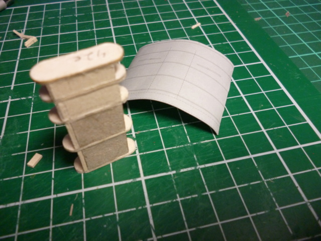

BeitragThema: Re: Bau der Königsberg von Modelik 1/200, gebaut von Wastel   Mi 22 Aug 2018 - 20:44
Ich will den Baubericht allmählich mit ein paar Bildern weiterführen. Dabei werfen wir auch einen Blick auf ein paar der Unzulänglichkeiten die mir den Spass an diesem Bogen etwas verderben.
A) Zunächst einmal zwei Bilder welche die relativ einfach gehaltene Konstruktion der Geschütztürme aufzeigen. Es gibt nur einen einzelnen senkrechten Spant und die Rohre hängen quasi frei im Geschützturm. Also wird ein Styrodurklotz und weitere Verstärkungen eingefügt um dies zu beheben:
Ein kurzer Blick auf die Niedergänge Marke Eigenbau. Die Reling ist von Draf-Models und wurde entsprechend zurechtgestückelt.
B) Die Entstehung des Achteren Aufbaus. Natürlich habe ich wieder ein paar Spanten gefertigt damit das ganze dann auch stabil ist. Schliesslich endet hier später ein teil der Takelage. Dabei hat sich gezeigt das die abgerundete Plattform falsch Konstruiert ist. Damit ich Niedergänge anbringen kann musste ich das ganze Konstrukt wieder abreissen und aus der Reserve neu Konstruieren. Das Holzgestell an der seite habe ich nach Bildern gefertigt. womöglich eine art Sportgerät?
C) Der Aufbau des Vorderen Schornsteins. Von den hier sichtbaren Spanten waren ursprünglich nur zwei vorgesehen. Der Rest ist (mal wieder) in Eigenregie entstanden.
Der Schornstein im fertigen Zustand. Die Fusspferde sind zerschnittene Leitern von Draf, die Rohre und Stäbe sind aus Messing.
D) Der Achtere Schornstein in seiner Entstehung. Und weil beim ersten Schornstein alles glatt ging war hier nur Mist. Wieder nur zwei Spanten, und die sind unterschiedlich gross, also habe ich einen Berg an Spanten produziert. Irgendwie müssen die Antenenspreizer ja fest verankert werden.
Die Ummantelung ist auch zu knapp. Hab hinten eine Lücke von fast 5 mm gehabt. Sehr geil. Das es einen kleinen Spalt gibt war klar, hab dem Schornstein vorher mit dünnem Papier quasi eine Erstbeplankung verabreicht. Aber das ist doch ertwas zu viel.
Die Verdammten Antenenspreizer habe ich zusammengelötet. Die Streben werde ich aus Plastik fertigen, schnauze voll vom Löten.
Man hört aus meiner Beschreibung sicherlich heraus das ich dieses Modell mit sehr viel Liebe fertige. Aber ich habe mir in Kopf gesetzt das Teil zuende zu Bauen. Aber "Freude" ist doch etwas anderes. Ich Freue mich nur noch darauf das es fertig wird. Und dann heisst es Prost
