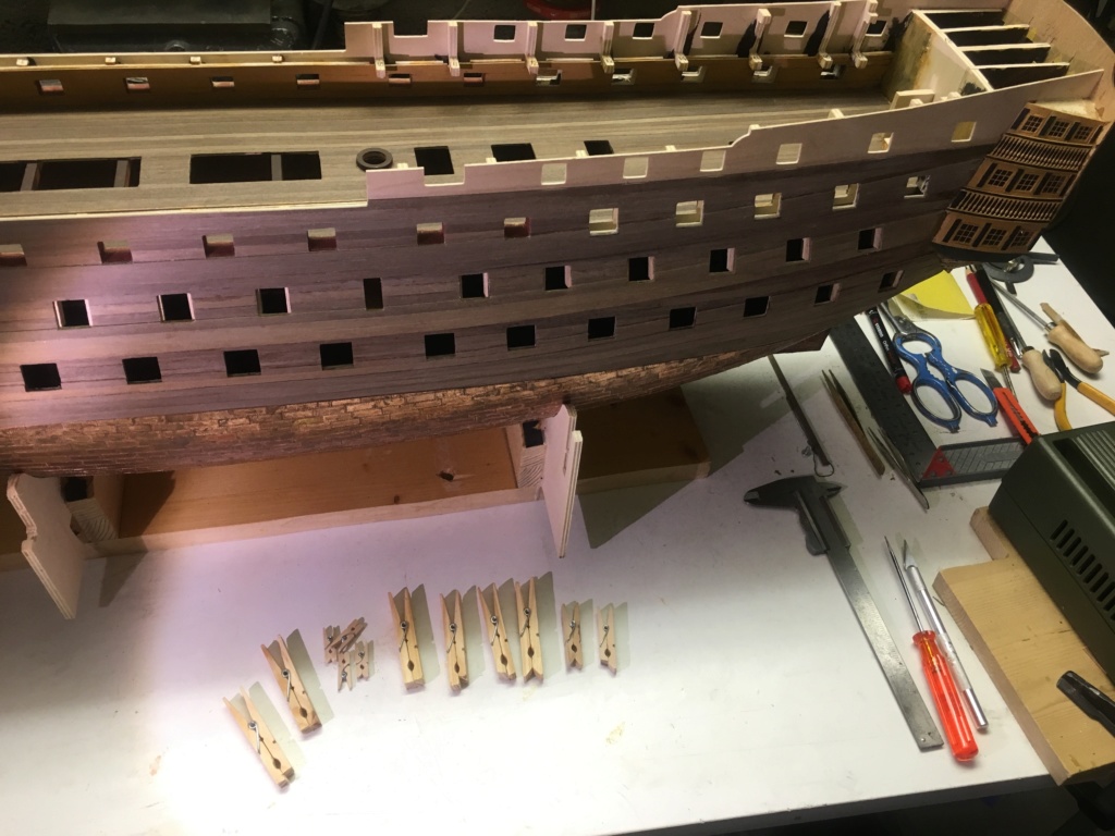

Nach der Zulieferarbeit wird wieder an der Rumpfbeplankung gearbeitet. Damit die einzelnen Planken gut aneinander liegen, reinige ich nach jeder Plankenverleimung die Kannte der verleimten Planke mit einem Messer, damit sicher keine verhärteten Leimreste mehr vorhanden sind.
Nochmals ein Bauversuch, die H.M.S. Victory gebaut von Helling - Seite 2 Vic_2d18
Die erste Phase der Beplankung bis unter das Oberdeck ist fertig.

Die Kanonenpforten bearbeitete ich nach dem Verleimen jeder einzelnen Planke. Sobald eine Planke verleimt war, habe ich mit einem Zahnarztfräser die Öffnungen ausgefräst und zurecht gefeilt.

Das obere Batteriedeck ist bereits beplankt und gemäss Bauanleitung gestrichen. Doch beim Auskleiden der Stückpforten, welche nicht mit Deckeln versehen werden, stelle ich fest, es währe gescheiter gewesen diese Stückpfortenauskleidung vor der Beplankung des Batteriedecks anzubringen. Die Verkleidungen müssen nach der Montage plangeschliffen werden. Dabei kann man leicht die Decksbeplankung verkratzen. Nun mit einer Nagelfeile habe ich das schlussendlich ohne Schaden hingekriegt.
Nochmals ein Bauversuch, die H.M.S. Victory gebaut von Helling - Seite 2 Vic_2e11
Nochmals ein Bauversuch, die H.M.S. Victory gebaut von Helling - Seite 2 Vic_2e18
Nochmals ein Bauversuch, die H.M.S. Victory gebaut von Helling - Seite 2 Vic_2e19
Nochmals ein Bauversuch, die H.M.S. Victory gebaut von Helling - Seite 2 Vic_2e21
Zum Anpressen der Verschalungen eigneten sich die Wäscheklammern vorzüglich, allerdings nicht zur grossen Freude der Ehegattin 😂.

Nochmals zum Thema Wäscheklammern, da habe ich nu Holzklammern verschiedener Grössen gekauft. Die Klammern habe ich für meine Bedürfnisse geändert. Die einen auf einer Seite gekürzt, die Spitzen weggesägt, einfach so,dass man die Klammern auch an weniger günstigen Stellen einsetzen kann
Nochmals ein Bauversuch, die H.M.S. Victory gebaut von Helling - Seite 2 Vic_2e22
Über den Fortgang der letzten Arbeitsabläufe werde ich etwas später berichten, herzliche Grüsse Kurt
