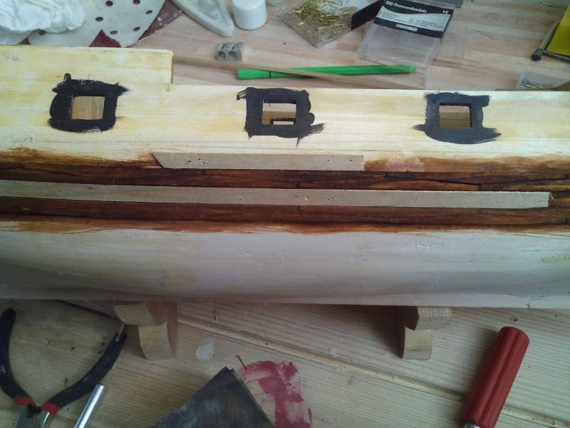

BeitragThema: Re: Galley gebaut von protector   So 4 Feb 2018 - 18:40
Hallo hier isser widder
Langsam gings weiter
Hab die Stückpforten ausgesäbelt,Trempelrahmen gesetzt und Schwarz gefärbt und die Innenseiten des Schanzkleides verplankt.
Die Barkhölzer kamen als nächstes an die Reihe.
Die Zweitplankung unterhalb der Barkhölzer ist auch Komplettiert.
Zum Abschluss hab ich das Ganze noch geölt,kommt eigentlich in etwa dahin wo ich es Farblich haben wollte.Die Leisten der Zweitplankung sind aus Walnuss.
Oberhalb der Barkhölzer benutze ich dann Kaffeerührstäbchen (nicht Lachen die gabs sehr Günstig beim Mäckes ),sehen aus wie Buche sehr gute Qualität.
Melde mich mit neuem
Gruß Steffen

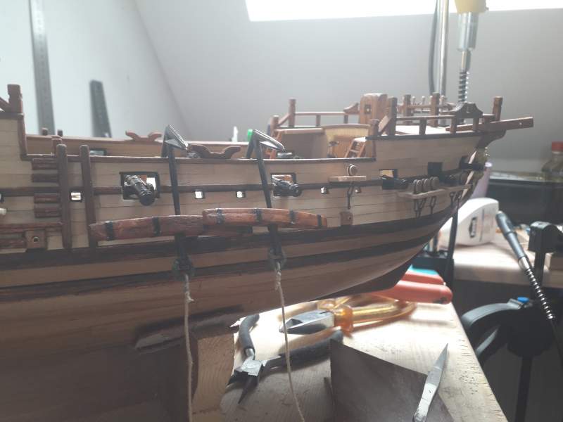

BeitragThema: Re: Galley gebaut von protector   So 1 Jul 2018 - 20:06
Hallo an alle
Diesmal hats nicht so lang gedauert mit Neuem von der Galley.
Wie man sieht sind die Rüsten mitsamt Püttingeisen und Jungfern dran.War ne lustige fuddelei aber es hat geklappt.
Die Anker wurden angeschlagen und das Bugspriet ist soweit vorbereitet.
Die masten wurden auf mass gedreht und geschliffen und die Eselshäupter angepasst.Nun wird's bestimmt mal wieder etwas dauern mit Neuigkeiten aber ich halte euch aufm laufenden.
Gruß Steffen
