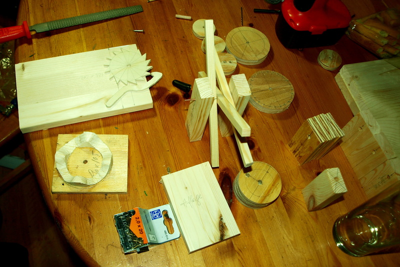

Zur Erklärung: Wenn man an der Kurbel dreht "geht" die Katze, dh zwei Beine, der Kopf, die Augen und der Schwanz bewegen sich, eine Maus kommt aus ihrem Loch und verschwindet wieder, zwei kleine Frösche springen im Gras auf und ab, der Schmetterling flattert im Kreis, die Sonnenblume bewegt sich hin und her und im Hintergrund vergeht die Zeit, dh es wird Tag und Nacht. Hab mir das Ding selbst ausgedacht und mich dabei zugegebener Maßen manchmal ein bissal überfordert, aber letzten Endes hats funktioniert.

Die Wippe mit den drei Armen rechts bewegt Katze und Frösche, im Vordergrund ist die Steuerkurve für den Flügelschlag des Schmetterlings, da gleitet dann eine Holzperle darüber, die den Körper auf und ab bewegt, damit entsteht der Flügelschlag, dahinter ist die Ratsche, die die Tag und Nacht - Scheibe bewegt

Jetzt ein paar Bilder der zusammengebauten Mechanik, die ich offen gelassen habe, damit man Ursache und Wirkung schön sieht!

Damals hab ich halt noch nicht an einen Baubericht gedacht (sorry Günter) daher gibt es keine Fotos vom Zusammenbau der Mechanik!
