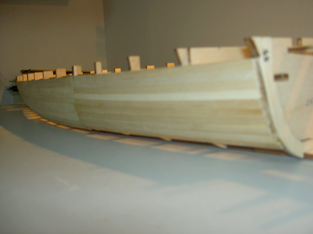

Nicht das ihr meint es würde bei der Bismark nicht weiter gehen stelle ich
euch heute bilder vom derzeitigen Bauzustand ein.
Wie schon bereits geschrieben bin ich im moment bei der Beplankung des Rumfs
und das ist eine sehr zeitaufwändige sache. Bisher habe ich sechzig Leisten verklebt
aber schaut erst mal die Bilder
Die Bismark von Hachette gebaut von Herbie Bild_046
Die Bismark von Hachette gebaut von Herbie Bild_047
Die Bismark von Hachette gebaut von Herbie Bild_048
Die Bismark von Hachette gebaut von Herbie Bild_049
Die ersten Leisten habe ich mit einem Uhu Kraftkleber geklebt und der hält Bombenfest, aber da er mindestens 25 Minuten trocknen sollte und ich ihn dan meistens über nacht hab trocknen lassen damit auch alles gut klebt habe ich einen Fehler gemacht. Um die lange Klebe und Trocknungszeit zu verkürzen habe ich den Kleber auf UHU-Hart umgestellt der soll nach zwei Minuten fest Kleben.
Aber nach mehrern verklebten Leisten musste ich feststellen das sich der UHU-Hart Kleber bei Spannungen wieder vom Holz löst. So konnte ich alle Leisten wieder neu kleben mit dem Kraftkleber.
Man lern halt nie aus.

Hallo zusammen, nicht nur bei der PE ging es weiter, auch bei der Bismark ist die erste Rumpfbeplankung endlich fertig.Hier ein paar Bilder vom Baufortschritt
Die Bismark von Hachette gebaut von Herbie Bild_143
Die Bismark von Hachette gebaut von Herbie Bild_144
Die Bismark von Hachette gebaut von Herbie Bild_145
Die Bismark von Hachette gebaut von Herbie Bild_146
Die Bismark von Hachette gebaut von Herbie Bild_147
Und hier mit der lose aufgelegte Mittelschraube
Die Bismark von Hachette gebaut von Herbie Bild_148
Und hier der Bug
Die Bismark von Hachette gebaut von Herbie Bild_150
Die Bismark von Hachette gebaut von Herbie Bild_151
Die Bismark von Hachette gebaut von Herbie Bild_152
Die Bismark von Hachette gebaut von Herbie Bild_153
Als nächsten Schritt klebe ich Mullbinden mit Holzleim an die Innenwand der Beplankung um das ganze zu stabilisieren. Es ist dann wie eine Kunststoffschicht und das ganze ist viel härter.

Hallo Modellbaufreunde
Ich habe nicht nur an der Prinz Eugen weitergearbeitet sondern auch an der Bismark.
Da die zweitbeplankung abgeschlossen ist ging es weiter mit dem verspachteln des Rumpfes.
Da das verspachteln sehr Zeitaufwendig ist stelle ich hier mal einige Bilder vom jetzigen Bauzustand ein.
Die Bismark von Hachette gebaut von Herbie Pict3626
Die Bismark von Hachette gebaut von Herbie Pict3628
Die Bismark von Hachette gebaut von Herbie Pict3629
Die Bismark von Hachette gebaut von Herbie Pict3710
Grüße herbert
