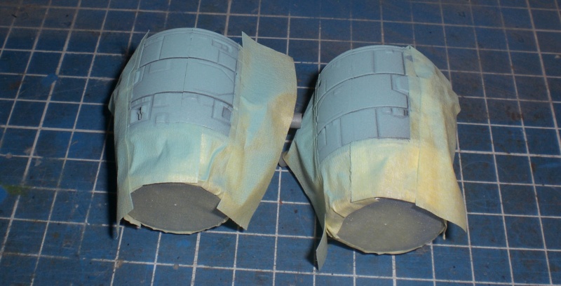

Die Triebwerke sind fertig grundiert. Ich habe das Tarnmuster meiner STUKA übernommen. Die Unterwanne und die Unterseiten des Leitwerkes habe ich ge-preshadet….
der "aerial hunter killer" aus TERMINATOR 2, pegasus, 1:32, ein bischen umgebaut, von oluengen Cimg6181
Mein Finger zeigt die Technik: Rillen mit Pinsel großzügig ausmalen, Überstände wegwischen!
Und zum Feierabend hin habe ich noch einmal frisch verdünntes Hellblau....
der "aerial hunter killer" aus TERMINATOR 2, pegasus, 1:32, ein bischen umgebaut, von oluengen Cimg6182
über alles gesprüht. Schöne Schattenfugen sind das.

Die Arbeit an den Triebwerken habe ich offiziell für beendet erklärt....
der "aerial hunter killer" aus TERMINATOR 2, pegasus, 1:32, ein bischen umgebaut, von oluengen Cimg6183
aus 8 Teilen( Suspect ) aus der Schachtel werden 46, seit ich damit fertig bin! Am Morgen darauf musste ich feststellen, dass PEGASUS-Plastik irgendwie anders ist, denn....
