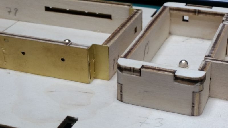

So ich habe heute mit den  Ätzteilen angefangen und die ersten Aufbauten verkleidet.
Verwendet habe ich den gestern erwähnten Metallkleber. Also der Kleber ist sehr gut,
selbst wenn man Ihn nur einseitig aufträgt hält er schon nach kurzer Zeit und hält
super. Hier nun die Fotos von den Aufbauten

so bei mir geht es mit der Verkleidung der Aufbauten durch Ätzteile weiter
Dafür hatte ich mir im Vorfeld eine kleine biegehilfe zugelegt.
HMS HOOD 1:200 von Hachette gebaut von arrowsmodell - Seite 4 20161018
zuerst wurden die Türen aus den Rahmen entfernt und auf die vorgesehenen stellen aufgeklebt.
Anschließend wurden alle Bleche entsprechend gebogen, angepasst und dann verklebt.

Also die Ätzteile sind wirklich Super und passen hervorragend, verklebt habe ich alles mit
dem Metallkleber von UHU.
So das war es wieder für heute.

Die Ätzteile sind wirklich Stabil, lassen sich aber dennoch sehr gut verarbeiten, zumal
die Teile die gebogen werden müssen eine Fuge haben in der sie sich sehr schön biegen
lassen. Die Biegehilfe habe ich mir bei ebay bestellt.War zwar nicht gerade billig, darum
lohnt sich wahrscheinlich ein Preisvergleich an anderer stelle.

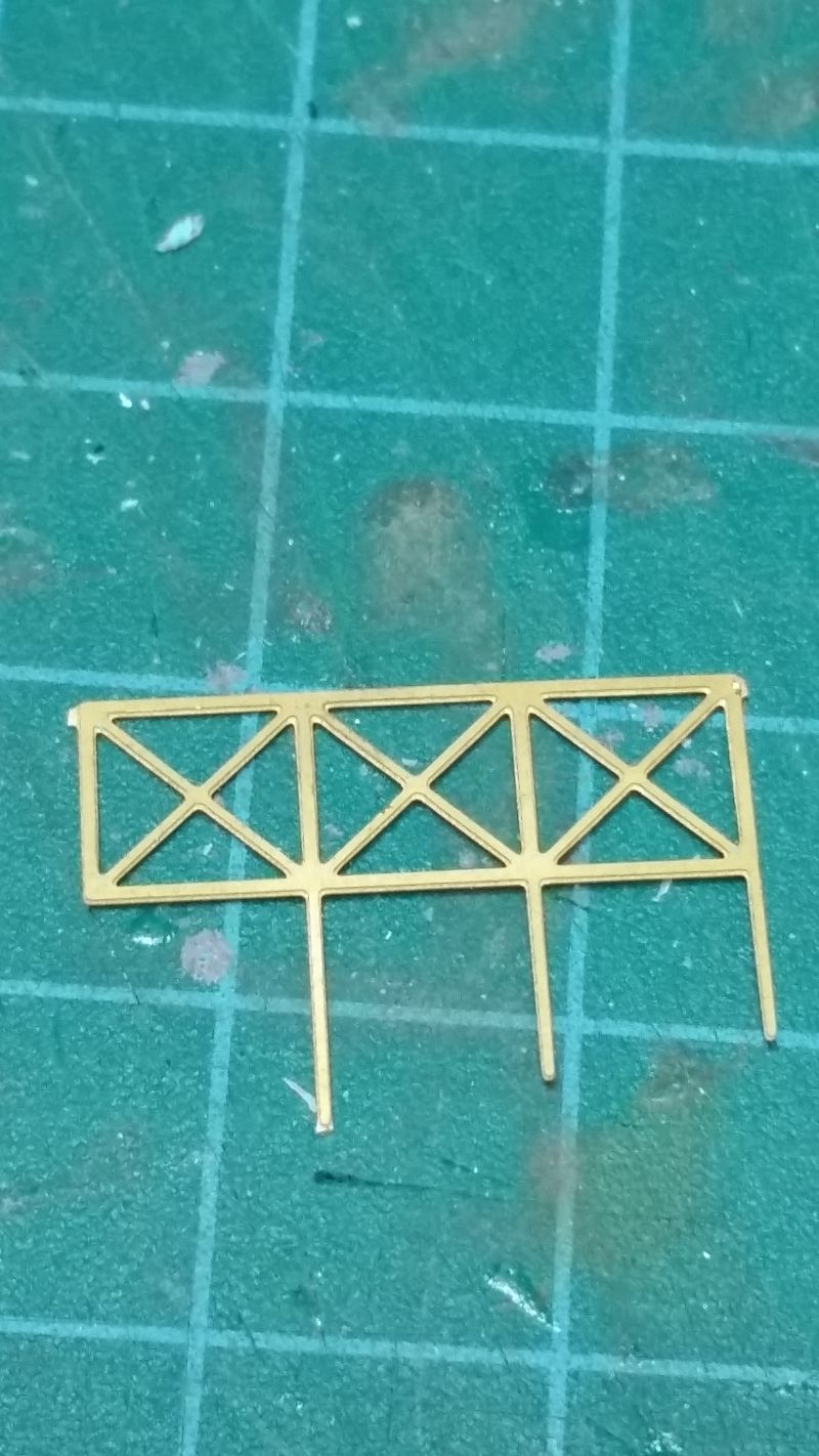

Nun geht es auch hier wieder mit Baufortschritten weiter. Und zwar habe ich die nächsten
Ätzteile für die Aufbauten verarbeitet.
Nachdem ich sämtliche Teile herausgelöst und von graden befreit habe, wurden die Stützkeile
eingepasst
HMS HOOD 1:200 von Hachette gebaut von arrowsmodell - Seite 4 20170110
HMS HOOD 1:200 von Hachette gebaut von arrowsmodell - Seite 4 20170111
danach habe ich sie wieder entfernt,den streifen auf ein Balsavierkantholz gelegt und die Schlitze mit einem Skalpell vorgeschnitten.
Dann wurden die Stützen mit einem kleinen tropfen Sekundenkleber gegen herausfallen gesichert und das Ganze herumgedreht und
in die  vorgeschnittenen  Schlitze im Balsaholz gesteckt und anschließend auf der Rückseite verlötet und die Lötnaht gesäubert.
HMS HOOD 1:200 von Hachette gebaut von arrowsmodell - Seite 4 20170112
Nun kommen die eigentlichen später sichtbaren Fronten der Aufbauten an die Reihe
HMS HOOD 1:200 von Hachette gebaut von arrowsmodell - Seite 4 20170113
HMS HOOD 1:200 von Hachette gebaut von arrowsmodell - Seite 4 20170114
zum schluss mussten noch die Ösen und Klampen angebracht werden
HMS HOOD 1:200 von Hachette gebaut von arrowsmodell - Seite 4 20170115
HMS HOOD 1:200 von Hachette gebaut von arrowsmodell - Seite 4 20170116
Und das ganze zum zweiten mal mit der anderen Seite
HMS HOOD 1:200 von Hachette gebaut von arrowsmodell - Seite 4 20170117
HMS HOOD 1:200 von Hachette gebaut von arrowsmodell - Seite 4 20170118
So das war es wieder für heute. Wünsche Euch noch einen schönen bastelreichen Tag.

Hallo Harkon.
Danke für Dein Lob. Ich muss gestehen den Trick mit dem Balsaholz als Löthilfe habe ich mir in
einem anderen Baubericht abgeguckt aber egal, es war eine super Hilfe.
Und heute geht es weiter mit dem einbau der Bullaugenblenden an den stellen wo das Licht durch
Spanten und Seitenteilen aus Holz verdeckt ist:
HMS HOOD 1:200 von Hachette gebaut von arrowsmodell - Seite 4 20170177
HMS HOOD 1:200 von Hachette gebaut von arrowsmodell - Seite 4 20170178
HMS HOOD 1:200 von Hachette gebaut von arrowsmodell - Seite 4 20170179
als nächstes kommen die größeren Seitenwände mit den Relingen an Ihren Platz
HMS HOOD 1:200 von Hachette gebaut von arrowsmodell - Seite 4 20170180
HMS HOOD 1:200 von Hachette gebaut von arrowsmodell - Seite 4 20170181
HMS HOOD 1:200 von Hachette gebaut von arrowsmodell - Seite 4 20170182
HMS HOOD 1:200 von Hachette gebaut von arrowsmodell - Seite 4 20170183
und hier nun das erste große Wandteil mit dem Namensaufdruck der HOOD am Heckbereich der Aufbauten
HMS HOOD 1:200 von Hachette gebaut von arrowsmodell - Seite 4 20170184
als letztes habe ich die kleinen Schlauchtrommeln aus dem Rahmen entnommen,zurecht-
gebogen und an Ihren Platz geklebt
HMS HOOD 1:200 von Hachette gebaut von arrowsmodell - Seite 4 20170185
HMS HOOD 1:200 von Hachette gebaut von arrowsmodell - Seite 4 20170186
HMS HOOD 1:200 von Hachette gebaut von arrowsmodell - Seite 4 20170187
HMS HOOD 1:200 von Hachette gebaut von arrowsmodell - Seite 4 20170188
Leider muss ich sagen das es eigentlich schade um diese vielen kleinen Details ist,
denn später wenn das nächste Deck aufgelegt wird , ist davon nicht mehr viel zu sehen.
Ebenso ist es Teilweise auch mit den Bullaugen.
Geklebt habe ich wie immer alles mit dem Metallkleber. geht super und die Teile lassen
sich noch ausrichten.
So, wünsche Euch noch einen schönen Abend.

zwischen den Bauteilen des Entfernungsmessers wurden die Nietflansche aus Ätzteilen
angebracht
