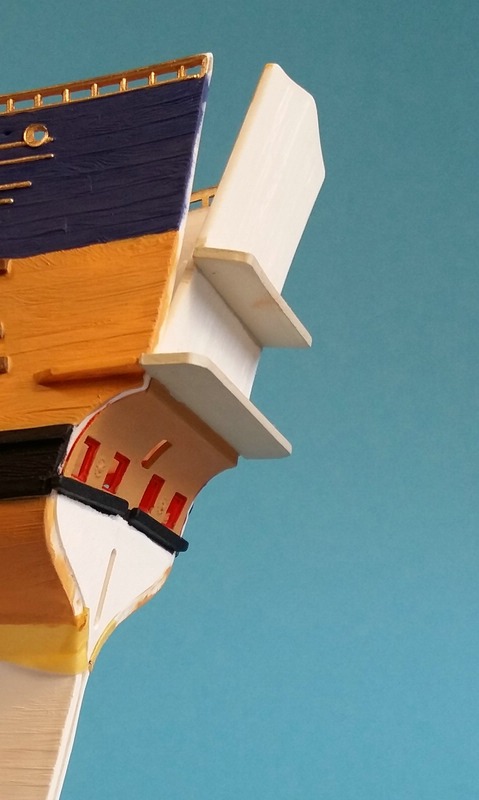

Und nun die Wandlung (versuchte...) von Kindergeburtstagstorte zum Modellschiff. Die Farbe sollte nach einigen Tagen Trocknungszeit trocken genug sein. Also satt Ölfarbe (Vandykebraun von SChmincke) drauf....:
Fertig - La Sirene, Heller, 1/150 gebaut von Diwo58 Comp_112
...und dann der "Wegwischmarathon".... Shocked .... Bis man den ganzen Schmadder wieder runter hat... incl. der Ecken, Winkeln und Stückpforten.. vergeht so einige Zeit. Tja... das Resultat... (noch ziemlich Speckig).....:
Fertig - La Sirene, Heller, 1/150 gebaut von Diwo58 Comp_113
Fertig - La Sirene, Heller, 1/150 gebaut von Diwo58 Comp_114
Fertig - La Sirene, Heller, 1/150 gebaut von Diwo58 Comp_115
Okay... wieder was gelernt... Humbrol-Farben verhalten sich anders als Revell- Farben. Z.B. das weiße Unterwasserschiff mit Humbrolfarbe .... sieht nach der Ölfarbenbehandlung irgendwie "Fleckig"  scratch  aus , passt aber eigentlich..... weil.... so´n Unterwasserschiff.... je nach dem ob nun Holzkohlenteer mit Schwefelzusatz oder Bleiweiß, nun eben mal "Dreckig" aussah....
Leider hat die Revell Goldfarbe auch stark gelitten... Sad  ... das darf ich alles noch mal Nacharbeiten....Shocked Suspect ..... Ansonsten gilt jetzt... warten... bis die Ölfarbe trocken ist (glänzt noch wie ´ne Speckschwarte). Wenn trocken, wird das alles matter und bekommt einen schönen warmen Farbton (so hoffe ich ). Man wird sehen.

....tja ...und Heckteil und Ruder, die so verbaut werden. eine weitere Bearbeitung erfolg nach dem Platzieren am Rumpf....:
Fertig - La Sirene, Heller, 1/150 gebaut von Diwo58 Comp_122
Als nächstes eine kleine Stellprobe. Leider musste ich Feststellen, das ich beim Einbau des "Fakedecks" etwas geschludert habe und nicht überall gleich hoch ist. Was für mich heißt, ich muss die Kanonen bzw. Lafetten angleichen.  pale Auf dem Foto erkennt man, das die vordere Wumme höher steht als die hintere ( wobei die hintere Wumme die für mich richtige Höhe hat)......:

Das Heck.... muss jetzt noch bearbeitet werden (Spachteln, verschleifen und bemalen).
Fertig - La Sirene, Heller, 1/150 gebaut von Diwo58 Comp_132

Weiter geht es mit den nächsten Teilen für das Heck... sozusagen die nächste Etage. In etwas das gleich wie zuvor
Ich habe sämtliche Teile des Hecks fertig bemalt. Die Teile müssen jetzt "nur" noch verbaut werden....(vor dem mir graut, weil ich jetzt schon weiß, das sie schlecht.... bis sehr schlecht passen werden). So sehen die letzten "Heckteile aus......:
Fertig - La Sirene, Heller, 1/150 gebaut von Diwo58 Comp_152

Fertig - La Sirene, Heller, 1/150 gebaut von Diwo58 Comp_354
Fertig - La Sirene, Heller, 1/150 gebaut von Diwo58 Comp_355
Jetzt geht es weiter mit der oberen Etage ab den Marsen..... also Wanten und Stage anbringen. Wobei sich folgendes Problem darstellt..... "Fakejungfern". Die könnten in der für mich kleinsten machbaren Version doch noch zu groß sein. Also denke ich Ernsthaft darüber nach, ob ich nicht die Bausatzteile nehme. Ich vermute dass das auf "normale" Betrachterdistanz von 30-50 cm kaum auffällt.
Was meint ihr?
Wünsche ein schönes Wochenende....
Gruß, Dirk. Daumen
