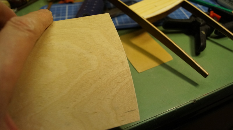

Etliche Gedankenfehler
sind mir unterlaufen, aber der Reihe nach: die Luke braucht ja nicht nur einen achteren Abchluss sondern auch einen zum Bug hin. Deshalb habe ich ...
Enkhuizer Boljacht im Maßstab 1 : 8 gebaut von guennie - Seite 16 Dscn2410
zunächst mal das Dachprofil an dieser Stelle abgenommen und ...
Enkhuizer Boljacht im Maßstab 1 : 8 gebaut von guennie - Seite 16 Dscn2411
auf Sperrholz übertragen. Dies sollte eigentlich die Oberkante werden, aber (1. Denkfehler) damit ist ja niemand geholfen, die Luke hat normalerweise überall die gleich Rundung, also ...
Enkhuizer Boljacht im Maßstab 1 : 8 gebaut von guennie - Seite 16 Dscn2414
Sperrholz umgedreht und die Oberkante der Achterwand übertragen und ...
Enkhuizer Boljacht im Maßstab 1 : 8 gebaut von guennie - Seite 16 Dscn2413
ausgesägt. Passt.
Enkhuizer Boljacht im Maßstab 1 : 8 gebaut von guennie - Seite 16 Dscn2412
Ich denke, dieses Foto illustriert was gemeint ist. Dann ...
Enkhuizer Boljacht im Maßstab 1 : 8 gebaut von guennie - Seite 16 Dscn2415
der 2. Fehler, ich habe das Formteil unten einfach glatt abgesägt, weil ich dachte es käme ja nur auf die Oberkante an. Natürlich ist das Blödsinn, es sollte ja auch auf Deck anliegen. Also ...
Enkhuizer Boljacht im Maßstab 1 : 8 gebaut von guennie - Seite 16 Dscn2416
habe ich es auf eine 1 mm Sperrholzplatte aufgeleimt und ...
Enkhuizer Boljacht im Maßstab 1 : 8 gebaut von guennie - Seite 16 Dscn2417
das gesamte Teil auch unten angepasst. So weit so gut. Den Längsschienen ...

Enkhuizer Boljacht im Maßstab 1 : 8 gebaut von guennie - Seite 16 Empty
BeitragThema: Re: Enkhuizer Boljacht im Maßstab 1 : 8 gebaut von guennie   Enkhuizer Boljacht im Maßstab 1 : 8 gebaut von guennie - Seite 16 Icon_minitimeDo 11 Jan 2018 - 16:04
So richtig Dampf
Enkhuizer Boljacht im Maßstab 1 : 8 gebaut von guennie - Seite 16 Dsc02645
habe ich heute gemacht und damit hat sich mein Sperrholz überreden lassen, sich ...
Enkhuizer Boljacht im Maßstab 1 : 8 gebaut von guennie - Seite 16 Dsc02646
in die passende Form zu biegen. Geht doch!
Es grüßt
