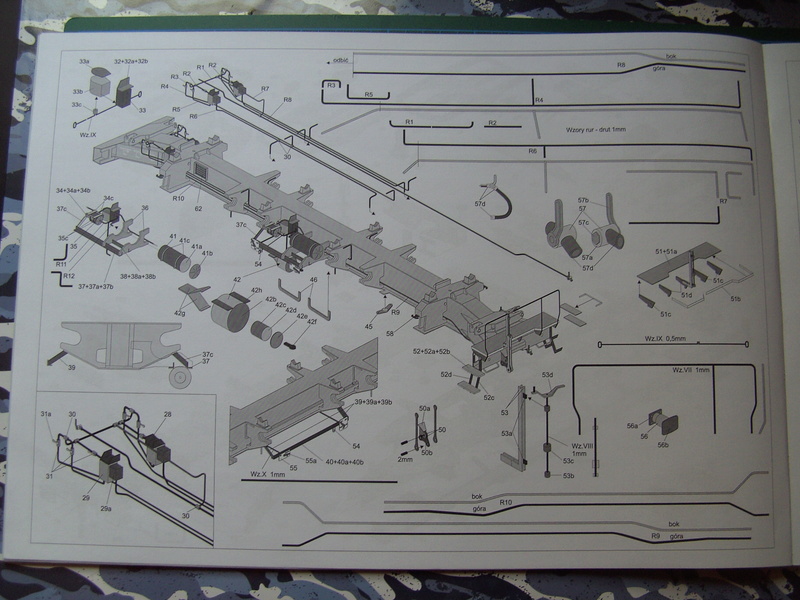

| Hallo zusammen, ich habe mich noch einmal für ein funktionales Modell entschieden, welches man später vielleicht noch mit einem 2. Wagon und einer E-Lok auf Schienen ergänzen könnte. Angefangen habe ich mit dem unteren Rahmen für das Fahrgestell, den Teilen 16-21 und schon ein riesen Problembekommen. Bei dem Bogen handelt es sich um einen Digitaldruck, was ich nicht als Nachteil ansah. Ich habe also zuerst, wie vorgesehen, alles auf 1mm starken Karton geklebt, die großen Flächen mit einem weichen Tuch schön fest hin und her gepresst, um dann festzustellen, dass das Tuch schwarz war und die Rahmenteile fleckig. Hier das Resultat Jetzt ist guter Rat gefragt!!! Ich habe die Querträger, wie zu erkennen ist, schwarz angemalt (inzwischen auch den kompletten Träger), doch das bedeutet auch, das ich wohl die gesammten schwarzen Teile anmalen muß. Ich kann natürlich darauf achten kein Teil beim Verstärken zu reiben, doch bleibt dann immer noch der Farbunterschied. Was schlägt die Fangemeinde vor? Weitermachen oder ab in die Tonne? Gruß Henning | |

| Hallo Henning Digitaldruck ist in meinen Augen das Letzte was sich der Kartonbau einfallen lässt. Aber da muss man in heutiger Zeit durch. Mit welchem Kleber hast Du aufgeklebt?? Bei meinem nächsten Lokprojekt habe ich auch damit zu kämpfen und werde versuchen das Ganze zu lackieren. Wenn Du aber Lothar seine Lok anschaust, die auch Digitaldruck von Modelik ist, dann wirst Du auch erkennen, dass man ohne Ganzkörperlackierung auch bauen kann. Lass Dir mal von dem einen Rat geben.

das ist ein sehr intressantes Modell. Wie man sieht, wird es wohl etwas schwierig. Wenn man mal von der Druckfarbe absieht, wird doch alle ganz gut. Also, bloss nicht in die Tonne. Baue das gesamte Fahrwerk zusammen, und besorge Dir dann im Baumarkt eine Dose Lösungsmittelhaltigen Acryllak. Mattschwarz oder Seidenmatt. Und dann die gesamte Einheit Lackieren. Ich glaube, Grundieren ist nicht nötig. Doch dazu können Dir hier unser Lackierspezialisten mehr sagen.

| Hallo Peter, hallo Berthold danke für Eure Tipps. Ich denke auch, dass ich am Ende die gesamte untere schwarze Einheit lackieren muß. Ich hatte mit Uhu flinke Flasche geklebt, aber eben zu stark auf den Flächen gerieben. Man lernt nie aus. Den Rahmen habe ich nun schwarz angemalt, aber ist doch sehr aufwendig und nicht das Sauberste. Mal sehen, wie nun weitere nicht übermalte Teile sich vom Rahmen absetzen. Gruß Henning | |

| Hallo Henning , grundieren brauchst Du nicht , ich würde Revell Aqua Color Seidenmatt nehmen . Wie Berthold schon geschrieben hat den ganzen Rahmen zusammenbauen und dann streichen , nicht zu dick .
